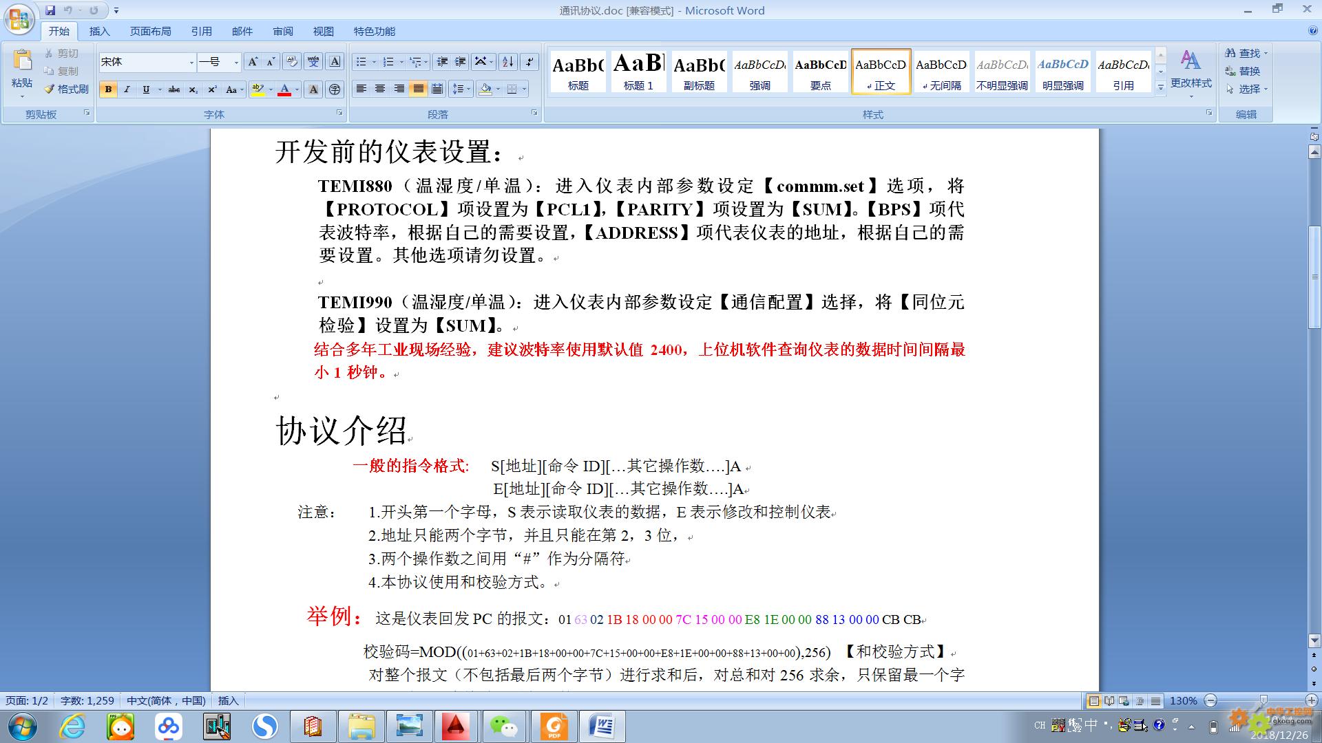

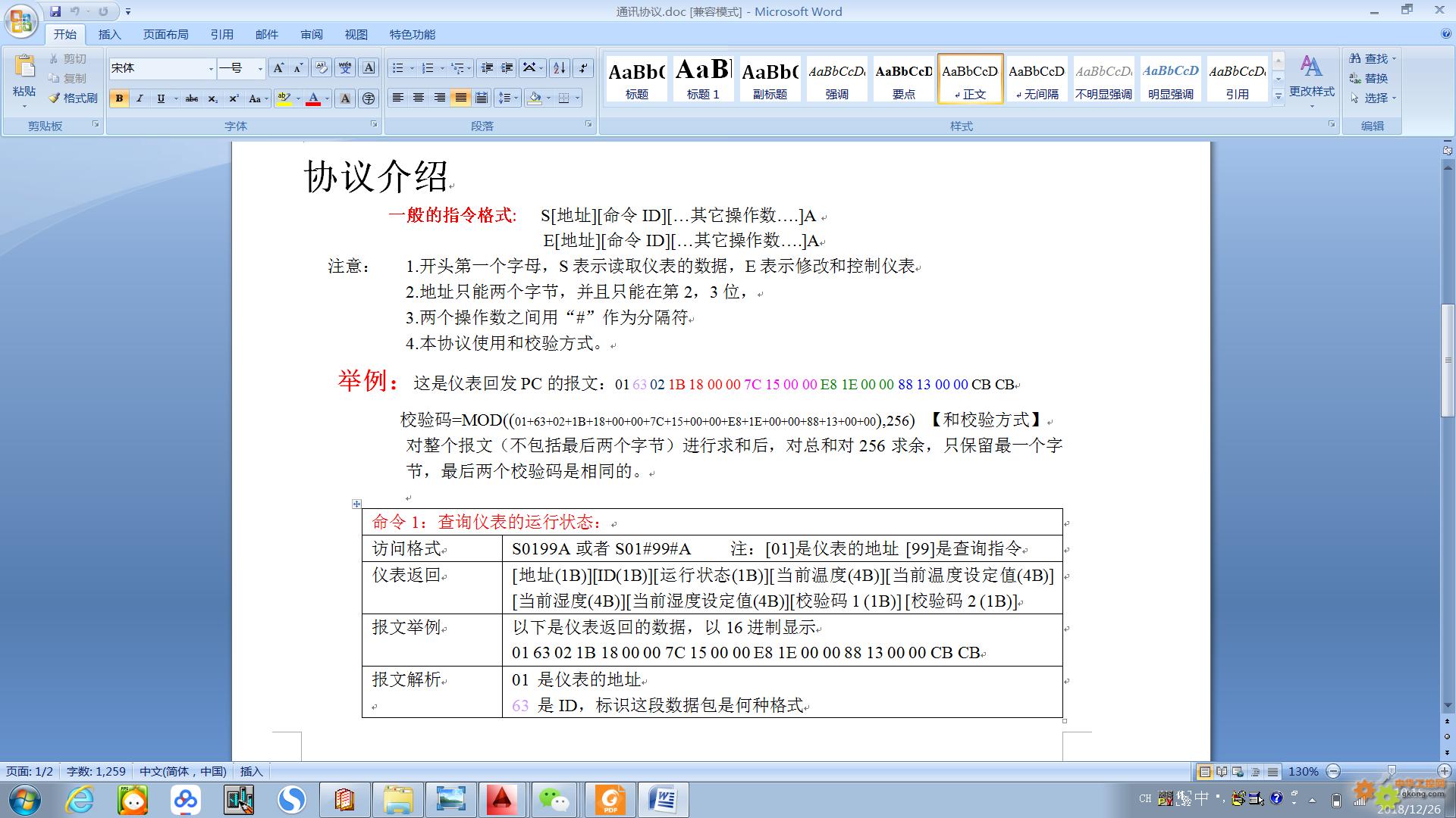

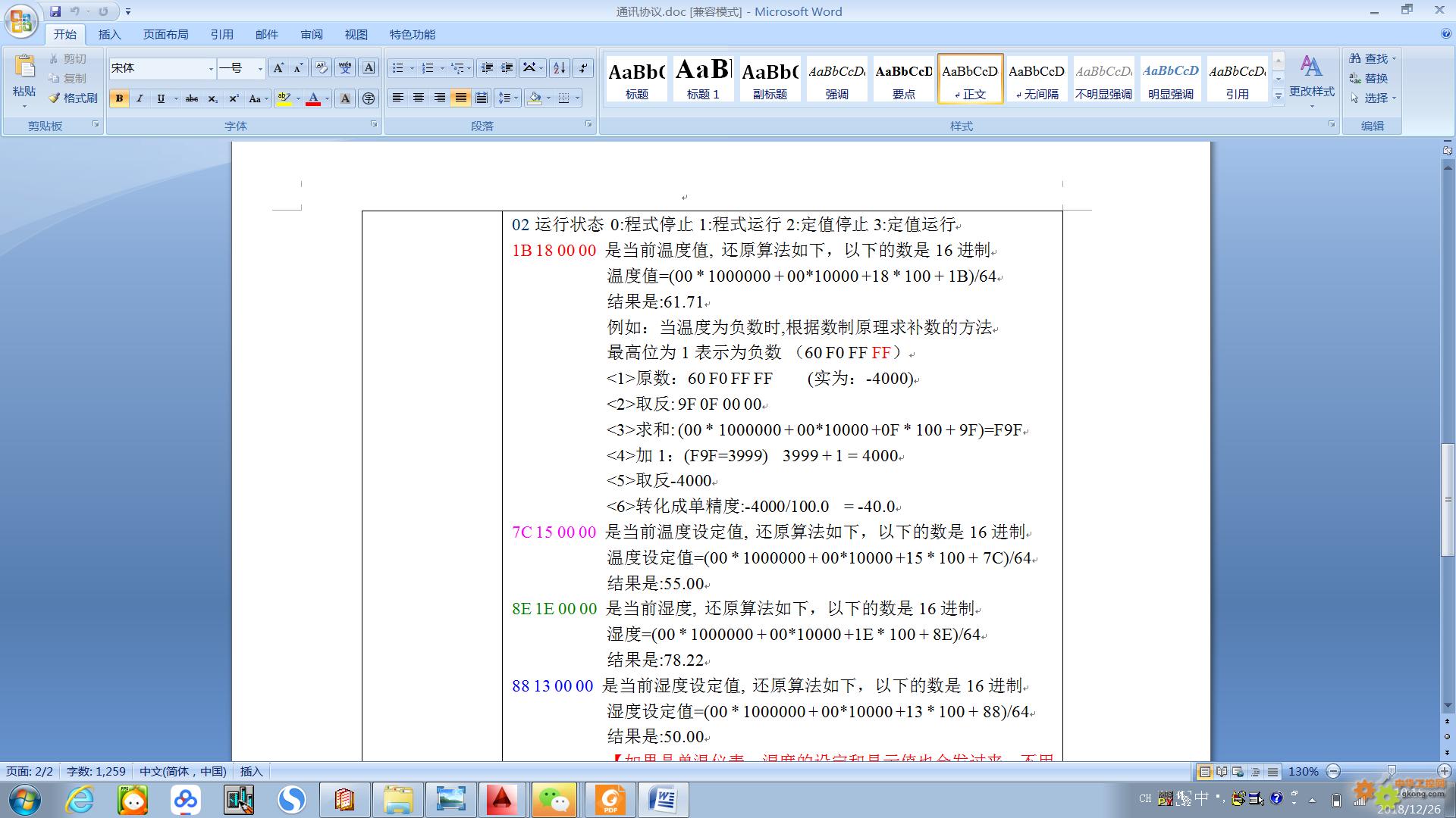

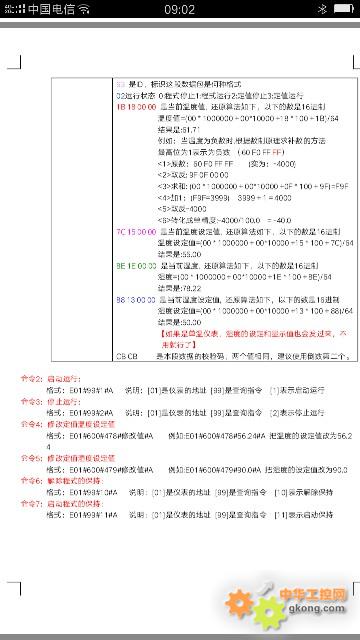

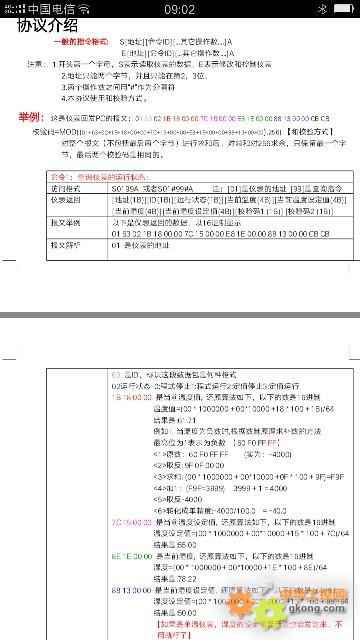

232口.自由通讯。可以实现吧。
协议介绍见图片

这个手机打开截图的通讯协议,太模糊,瞪大了眼也根本看不清。

西门子 有232吗?没有吧 PPI 也是485的吧

应该是没有232,你加个模块以后是可以有的,或者信号板,CPU本体的串口好像都是485的。1200的弄过网口modbusTCP,串口还真没搞过。

1200用点到点通信模块CM1241(RS232)
