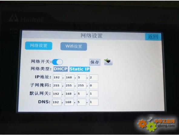

 本例介绍的是HMI和TVbox直连的设置,设置的要点是屏和TVbox要求都设置为静态IP。(如果是局域网,有路由器的场合,则可以静态IP或者DHCP自动获取。)

并且保存,连接。然后触摸屏上设置为:
最后回到设置界面,点击刷新,就可以看到当前的触摸屏的IP,然后选择连接即可。
