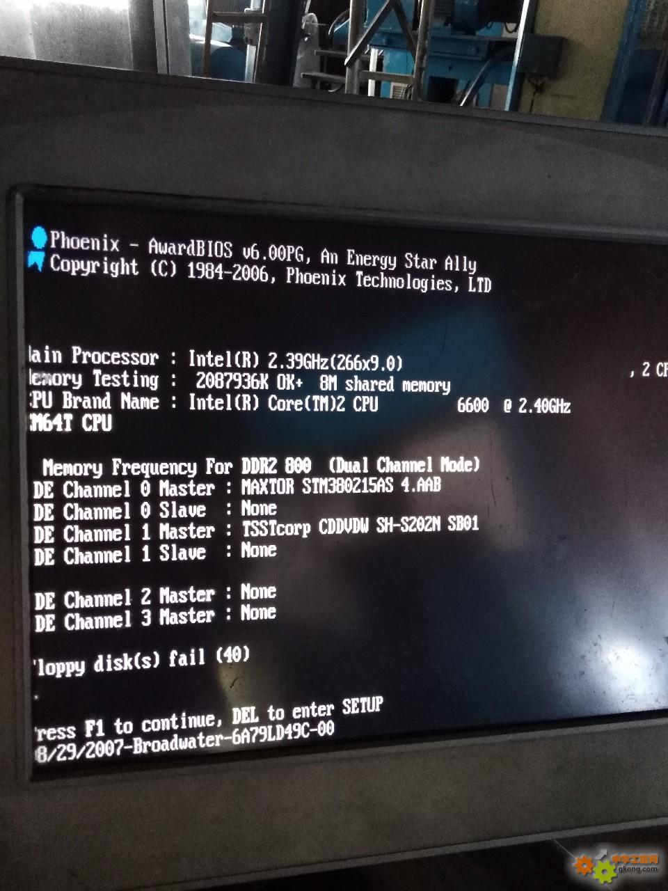

看看这台触摸屏怎么了,要到国庆了,它还提前放假了!是不是罢工了?

迈拓的硬盘使用到现在这个时候,也该寿命到了吧。

估计硬盘不行了

第一张图是软盘启动失败,进入BIOS里面修改吧,改成硬盘启动

硬盘没问题的,floppy disk fail是软盘启动失败的意思

这不算正规触摸屏吧,貌似工控小主板+液晶屏+触摸框,拼凑出来的,其实就是一老电脑,对电脑软硬件不熟悉,就找个修电脑的搞下

自己会搞的话进pe系统看一下,到底是启动设置问题还是硬盘坏了一下就知道了……

估计是硬盘到点了,看看能不能备份出来,但是ide硬盘现在应该都是二手的了。

按F1应该就OK了,我已经坚持7年了
