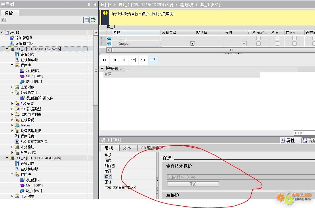

如图所示,有2个FB,一个设置了专有技术保护,一个没有设置 。
现在想取消掉保护,属性里保护项目是灰色的

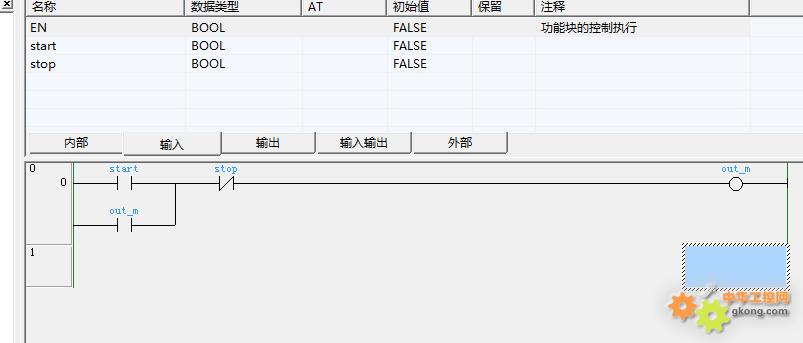

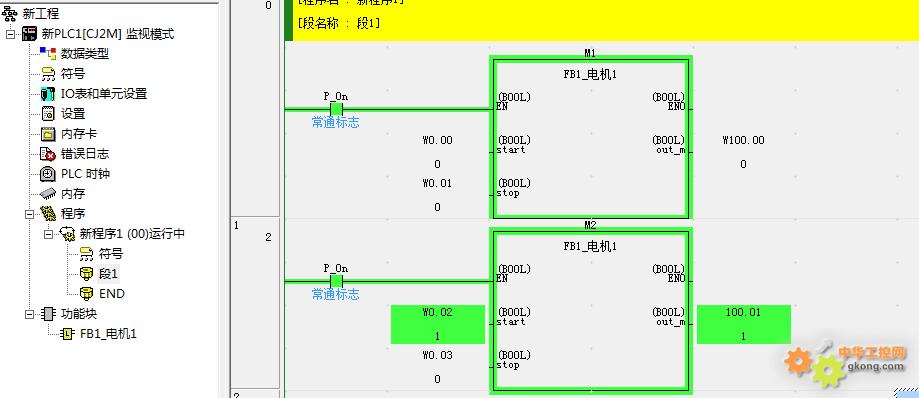

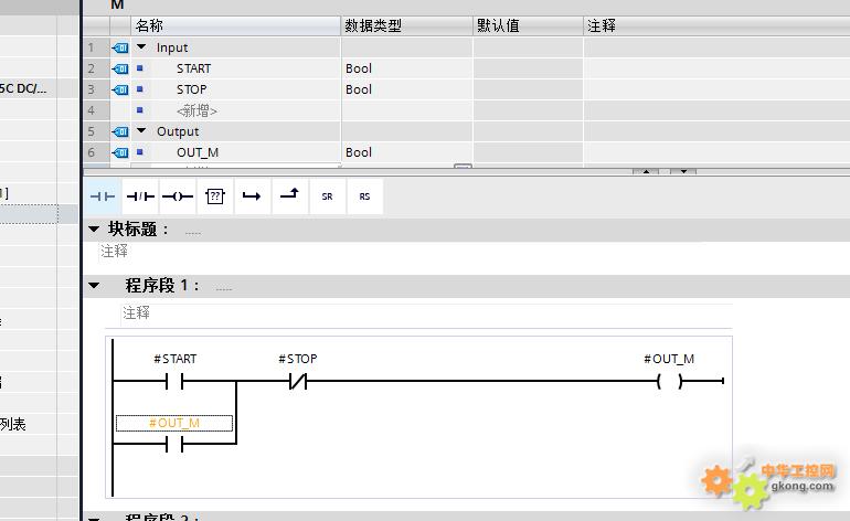

发表于:2018/9/27 9:33:23
CX-progarmmer 相比博图,一点不卡,这个真心 很好,
关键是,输出也可以作为输入用,博图就不行,博图必须建一个静态或者零时变量吧:如图:
对比下:
个人感觉日系好用哇~~

发表于:2018/9/27 10:41:30
bnnyygy
在
2018/9/26 16:48:26
当块开启的时候,你无法取消保护。
Good Luck~

bnnyygy
在
2018/9/27 9:33:23
对比下:
个人感觉日系好用哇~~
IN_OUT变量足以,话说对于又要写又要读的变量除了内部变量就是IN_OUT变量了,很久很久以前我就说过,欧姆龙在IEC的道路上还有很长的路要走。
Good Luck~
