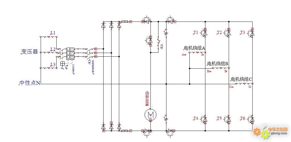

引进交流电源中性点N构成直流双电源,电机星点引出接在中性点N上的无刷直流电机。不接中性点时实现现有变频器、三相伺服驱动器、直流驱动器功能。请问这个设计方案可行吗?不行的话在哪里?

这个没问题吧?是传统的用法。过去为了节省元器件都是这么干的,现在元器件都便宜了,尽量用可控硅的反并联桥式电路来控制,而不是引入零线做中点。这样可以使整流电路的纹波小,波头多了一倍。减小直流电源的交流成分。

这里本身有一个三相桥式整流,引进中性点N的目的是想直流双电源的公共点更稳定,不知道实际上能否达到这个效果。电容前面串2个全控功率管在上电时以小占空比开始PWM脉宽平滑充电,限制充电电流,一般变频器好像是串入电阻限制充电电流,一定的时间后限流电阻被继电器常开短接。用PWM脉宽调制应该是可以得到一个无级的直流电压吧?

看了半天,这个电路好像还是两个三相零式整流电路的应用,因为电机绕组的接法,正半桥和负半桥不能导通,否则就电源相间短路了。

逆变部分不管什么桥臂,同一个桥臂上接正极的管和接负极的管同时导通都短路的。双电源配绕组星点引出的电机时,T1、T2、T3、T4、T5、T6任一单管单独导通即可经直流电源公共点、中性点N构成正常回路,不需要T1和T5(或T6)、T2和T4(或T6)、T3和T4(或T5)这样配对构成回路。

导通逻辑组合:1,2,3;1,2;1,2,6;1,6;1,5,6;1,5;1,3,5;3,5;3,4,5;4,5;4,5,6;4,6;4,6,2;…最多3管同时导通,且同桥臂的二个管不同时导通。

在以往变频器中1,2,3;4,5,6;…这样只有上桥管或下桥管导通而不是上下配合、无法构成回路是没有意义的,但是在绕组星点引出配合双电源就有意义。
