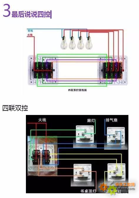

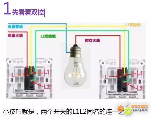

电气照明线路导线根数几根线?如何确定?一般,单联单控开关为:单联单控开关2根,双联单控开关为3根,依次类推。
1、火线先进开关,再进灯具,地线、零线不进开关,直接连灯具;
2、按照灯具需要,确定1个灯具至少用几根线;
3、按回路中(共管)灯具之间工作关系,凡同时开闭的则公用同2根线;
4、凡遇到共管线路中不同时开闭的灯具,每增加1个单独开闭的功能,则增加1根导线;
5、统计共有几个单独开闭的回路,确定控制开关回路数,开关配线为回路数+1共用零线(配电箱断路器则有不同情况)。

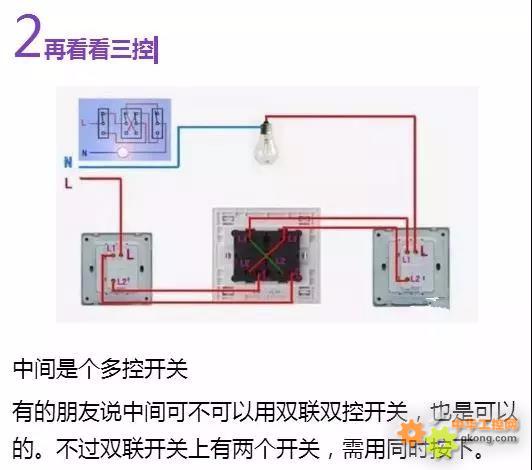

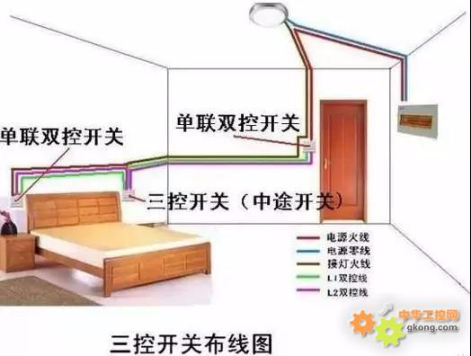

三控开关
三个开关控制一个灯,就是在双控的基础上,把两个开关的连接线中间再加上一个双刀双掷开关。如果没有的话,可以用双开代替。
多控开关
可以实现在无限多的地点控制照明灯的开关。

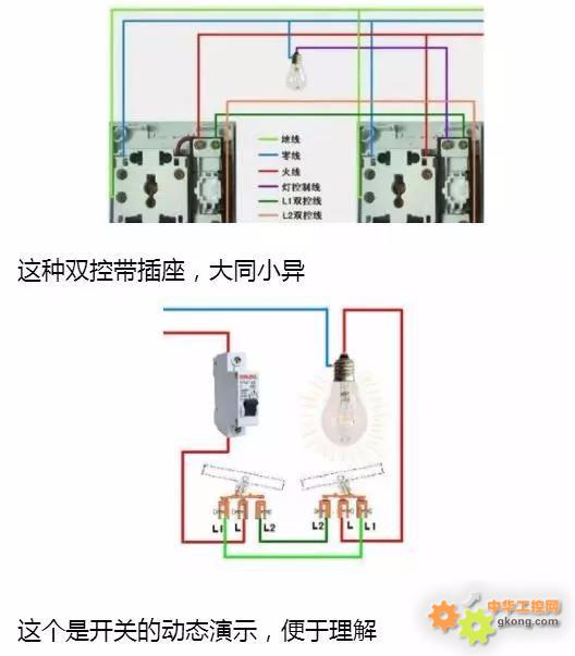

1、双控三控四控开关的接线

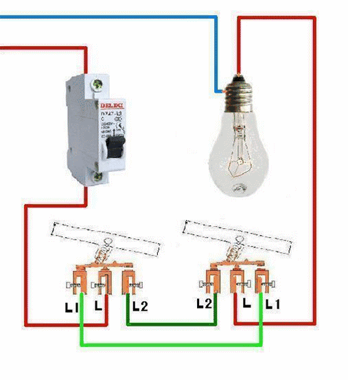

这个是开关的动态演示,便于理解

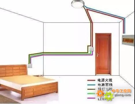

卧室双控的布线图

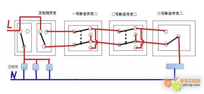

2、三控开关的布线

这个图是有什么仿真软件。

想起上月自己家里的事,卧室的灯本来线路设计是双控的,由于改水电的不负责,将插座开关等统统都拆了没有安装,后期装修完后另一个师傅居然把灯都改成单控了,而且还在另一开关处装了插座,插手机充电器时发现灯会闪亮,才意识到问题,自己回家弄了大半天才全恢复,多控开关感觉不常见。

发表于:2018/8/15 7:48:43
回复 #6楼 cgmguangming
你错了!
现在新装修的都有多控开关,比如卧室灯,进门口有一个,床头两边各有一个,方便在两边开启/关闭。

发表于:2018/8/15 8:27:51
回复 #7楼 gk_0
嗯,您说的对,我们楼房设计是门口一个,床头中间位置一个,估计是考虑节省一个多控开关。而改水电的为防止床头把开关挡住,就把它延长到期中一边。
