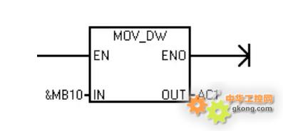

   建立指针
  指针定义为包含另一个存储位置地址的双字存储地址。
  编程时,先确定好被寻址的存储区域(例如MB10至MB20)。确定好指针初始指向的地址(例如MB10),做法:此存储地址名称前加一个符号 “&”,只能用下列存储区: I、Q、V、M、S、T(仅限当前值)、C(仅限当前值)、SM、AI 和 AQ,例如&MB10;
  然后设定用于存储 被寻址的存储地址(&MB10)的存储地址(指针),但只能使用V存储区,L 存储区和累加器寄存器(AC1、AC2、AC3)用作指针,例如用AC1;
  最后通过“移动双字”(MOV_DW)指令,将被寻址的存储地址(&MB10)移至指针位置(AC1),提个醒:程序运行时,AC1保存不是数据,而是被指向的存储地址MB10。

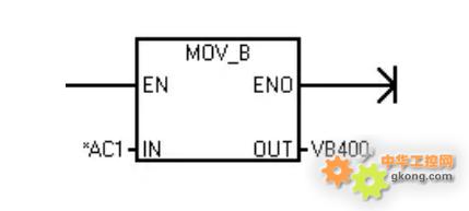

  传送数据
  当操作指针偏移到需要的位置时(目标数据),即可进行数据处理;通过在指针(AC1)前面输入一个星号“*”(*AC1),然后可使用传送指令(MOV_B、MOV_W和MOV_D)或算数运算等指令,将指针指向的存储地址的数值进行处理。

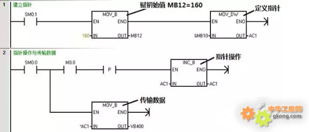

  04
  例子
  通过间接寻址方式,将MB12的数据传输至VB400。以上只是举个最简单的例子,大伙可以自行尝试下:将MB10至MB20的数据定时传输至VB400,以此循环。
  当位M0.0使能2次,VB400值等于160

为什么M0.0要使能2次呢?
17410
lizhengchao
文章数:7312
年度积分:374
历史总积分:17410
注册时间:2008/8/6
发表于:2018/8/3 19:19:14
以下是引用hpqian2018/8/3 17:59:39的发言:
为什么M0.0要使能2次呢?
使能一次是传送MB11到VB400,使能第二次传送MB12到VB400,也就是160
