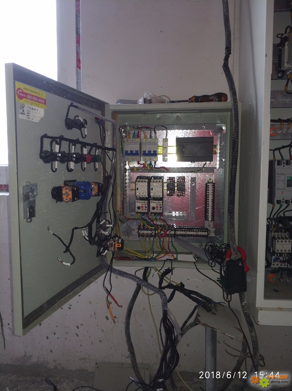

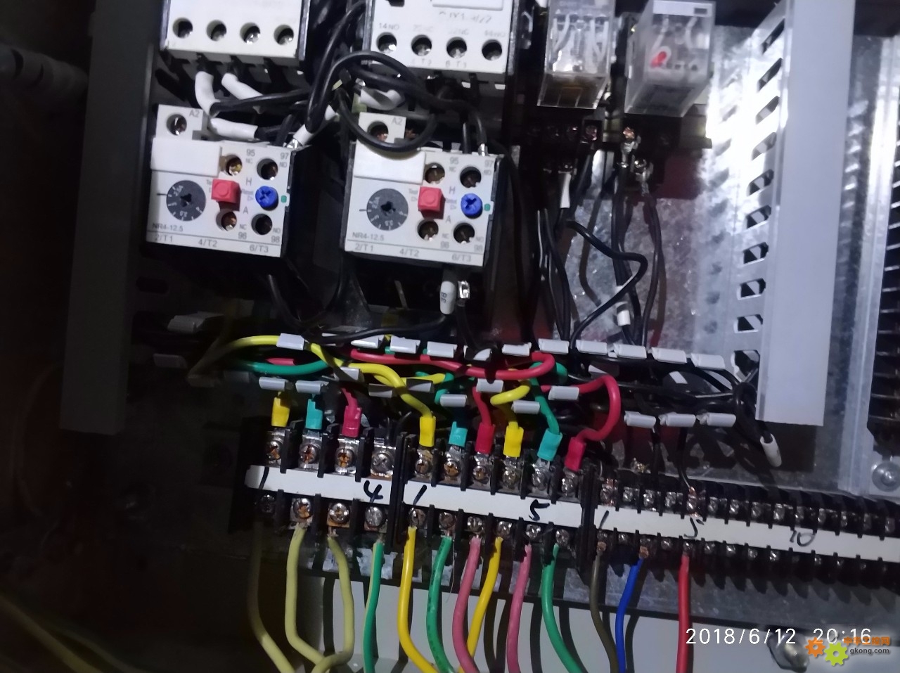

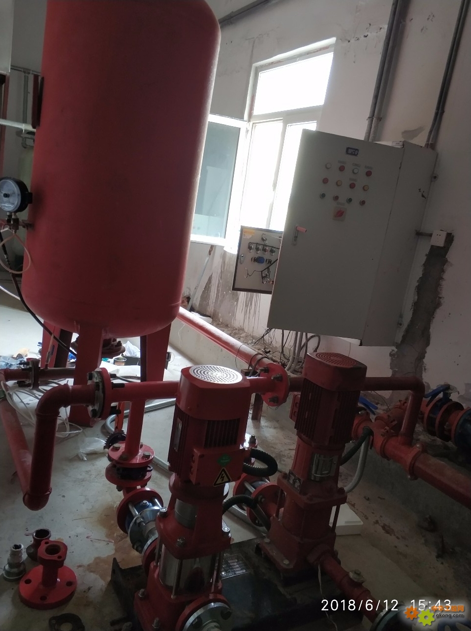

这是哈尔滨华南城一家大型超市的消防设备,其中一个稳压罐的配电箱,自动控制过程实际很简单,只需要电接点压力表的三根引线即可,设定稳压范围后实现低启高停,与消防控制中心主机没有任何联动,再简单不过。可是大家看图居然又用上了这个东西。还预留了21节外控端子,但在这21节予留的外接控制端子中并没找到启停信号接点,配电箱是消防设备厂家自带的,明天就要进行消防联动检查验收,消防安装公司又找到了我,但我也没找到可以稳压控制的外接点。没有机会再去找配电箱的生产厂家,还是老办法,拆!

箱体做的太小了!上下间距离一点可操作空间都没有了,元件布局非常不合理。我都不愿去看是谁家做的。对付它们的办法就是    拆!

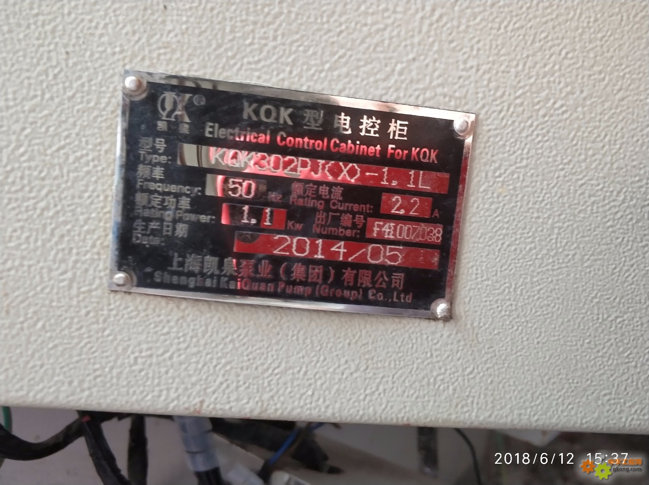

上海凯泉我们也有合作的呀,配电箱就这水平吗

凯泉也应该是一个大企业了,稳压泵应该是简单的。自动起停由消防给水管网或气压水罐上设置的稳压泵自动启停泵压力开关或压力变送器控制。

稳压泵就是一个电接点压力开关控制就可以了
配个PLC还有其他功能?
要不然就忽悠,一个大忽悠!
不过话又说回来,很多超市负责设备设施的能力的确不咋地。当然也不是全部。
能套一个是一个!
看着有PLC是不是价格就上去了!

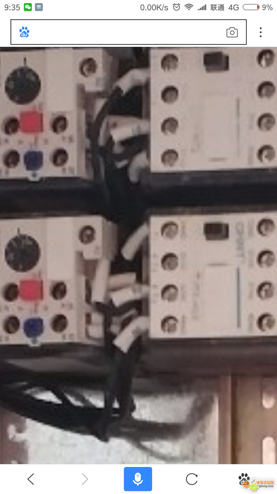

  这不过就是控制两台1.1千瓦电机的启停,接触器是CJ20/10安的热继电器和接触器之间竟然引出19根1.5平方控制线。在这么小的空间里还能引出19根1.5平方的控制线,可想而知难度有多大,

应该有随机图,上个看看,毕竟用到PLC,还想还有手/自(本/远)控制,发个面板照片。
