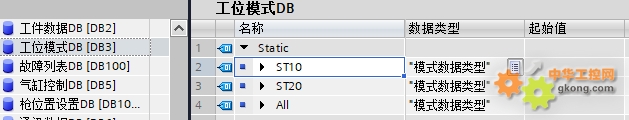

用FB有错吗?我水平低,没有1W套以上编程经验,所以我的程序里面调用了大量的FB。

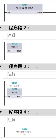

我的习惯是,每个工位调用1次FB,涉及此工位的所有逻辑和工具程序。OB1里面不写逻辑,只写FB/FC调用。所有故障报警汇入一个FC/FB。

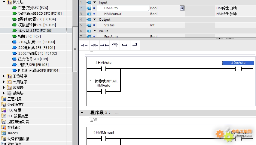

两个以上的重复工具必然使用FB,作为标准程序块。我这人比较懒,一个工具的程序写好了就不想再写第二次,第二个工具FB直接复制,把该改的地址直接改了就行了,一个工位十几个气缸,难道因为我改了一小段语句就要十几个全部改一遍?对于懒人来说这是不可接受的。

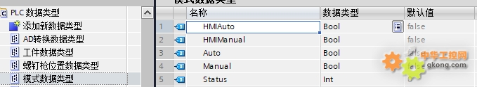

建变量很难?每一个工具做一种UDT,有多少工具就在FB里面加几个UDT,CTRL+C、CTRL+V很麻烦?点一下编译很麻烦?

我给你的建议是:
1、不要在FB/FC中使用全局变量,即使要使用全局变量,也应该作为IN,IN_OUT导入FB/FC中。
2、如果使用ST语言编程,FC/FB中程序不宜过长,如果的确需要很长的逻辑,请拆分FB/FC。
3、如果是标准的流程,请在库中编写然后再程序中调用。
