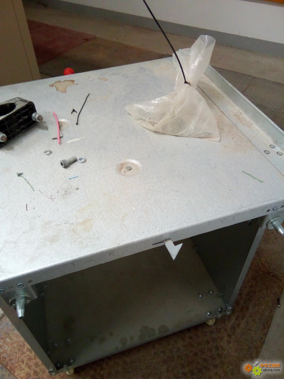

高配房头一次接触此样工作台,台面下的红色圆球柄连杆连另一头的小红旗形(小角7)的机构,加工何道工艺工序的工具,望高手们解释一下,一新手提问.

个人见解,
这是高压小车用的,为了挂住高压柜,这个就是个锁扣。

发表于:2018/5/8 13:28:54
楼上说的没错,就个推车。将高压手车从柜子里拉出和推入。

发表于:2018/5/8 14:16:55
嘿嘿,你换断路器的时候不能抱着下来吧,把它放到小车上

发表于:2018/5/8 16:55:45
高压柜配套推车,用于拆装真空开关或互感器套件,拆装时那个小钩对着柜上的插孔,红的圆往左移钩着防推车跑位

发表于:2018/5/8 17:20:14
我们公司用的是液压升降车。
这个就是拆装ACB VCB开关用的
你提到的手柄挂钩就是在拆装时对准电柜定位的

发表于:2018/5/8 18:41:15
抽屉式的开关柜拔出和插入使用的操作平台,可惜好像是固定高度的平台。

发表于:2018/5/8 19:02:16
回复 #6楼 cfg168
应该是可以微调的,两侧面应该分别有两个黑色的轮子

发表于:2018/5/9 22:52:48
高压柜继断路器转运车

发表于:2018/5/11 19:45:47
这个帖子的回复,整体不错!
我也没有见过这种小车,平台不能调整或只能微调,可能是正好能够适用于该工作场合吧。
