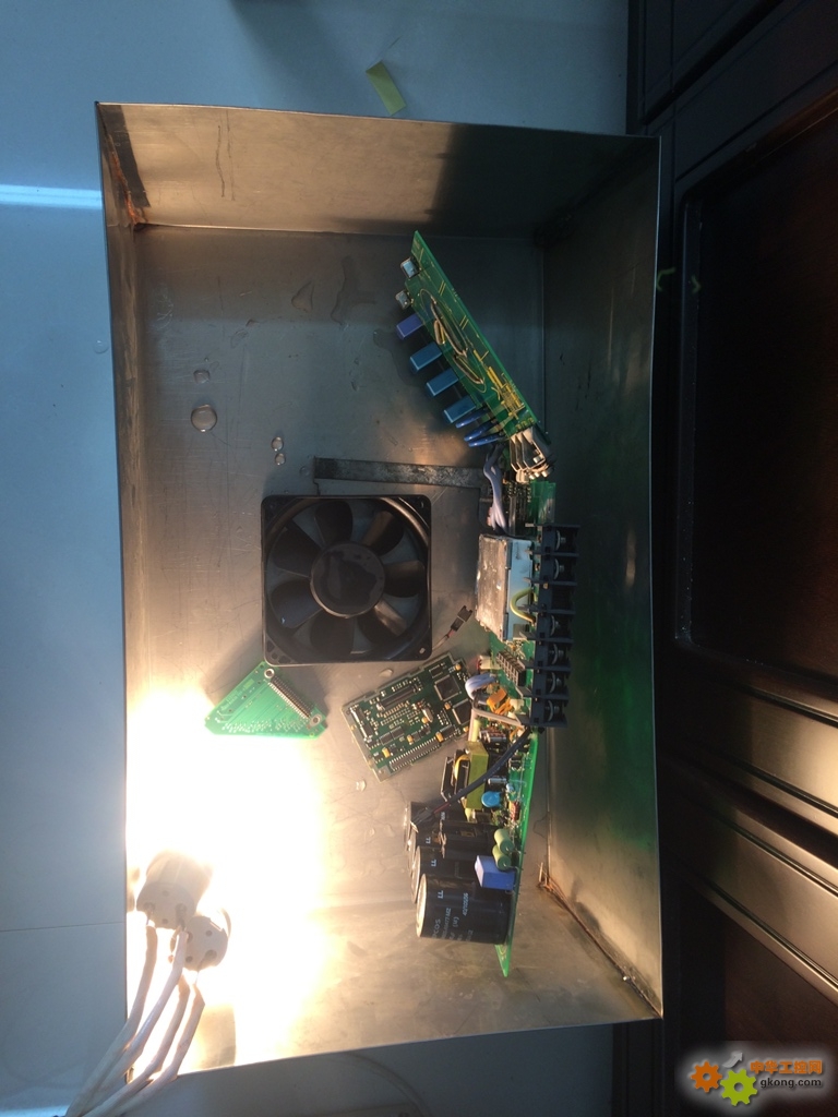

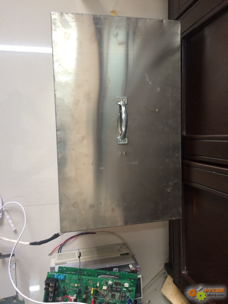

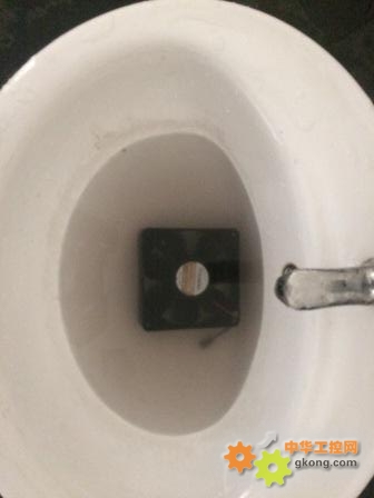

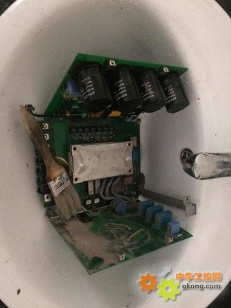

用酒精比较麻烦,倒出、过滤、倒进,还有一定的成本,好像对手还有一定的不适反应。。。用水洗试一试!
电路板水洗:
风扇水洗:
水洗烘干:
烘干箱:

那天看到一个同事拿着一块电路板在洗真的是惊呆我了。没想到这东西还能直接水洗,他说水干之前别通电不会坏。等水彻底干了就能用。

烘干了基本没问题的,以前也干过。

惊呆了。有个网友的U盘放洗衣机里被水泡了,烘干2天后插电脑上没显示U盘,U盘灯也不亮,U盘的芯片发热,赶紧拔了。过了一个星期又插电脑上,U盘灯亮了,电脑上也能看到U盘里的资料,但是刚想拷贝出来,就没有了,而且时好时坏。
我的疑问是:水洗烘干会不会出现类似以上这样的时好时坏的情况?概率大吗?

烘干箱温度不能过高吧
最好用气枪吹,再用四五十度的热风风干

记得电容先放光电再放水里;

为什么要放电到水里自动放电,我伺服驱动器变频器都洗洗了十几年了,本身就有放电电阻唉…

以前也洗过,但总觉得水洗过的电路板不命长,像多层板。
电脑主板水洗过的也许就没人要了。

多层板,比较特殊。
