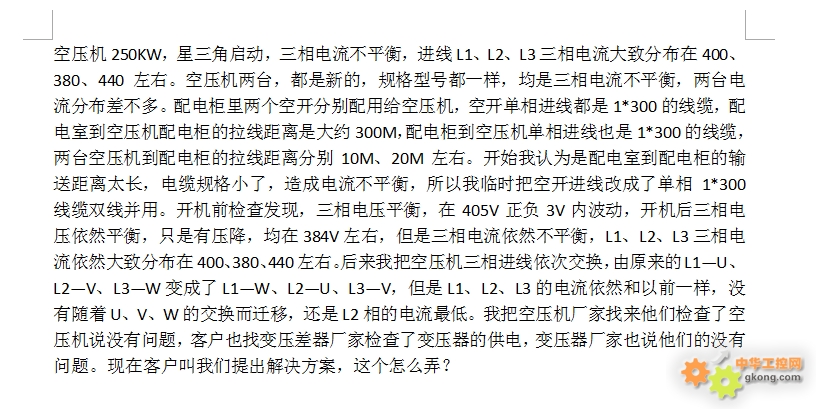

各位大神帮帮忙,小弟遇见了一个头疼问题,希望各位大神帮忙出出主意!谢谢了!!!

发表于:2018/4/15 20:42:21
5360

我厂水在泵房电机也三相不平衡,和你说的情况差不多。电压也平衡。电机45kw到132kw都是中相电流高用了4年多了了没什么问题。

如果测量准确的话,还是电机问题,虽然不影响使用,建议找电机厂商看看

确实不影响使用,但是问题依然在这里,如果没有一个说法会影响我们设备的整体验收。所以还是希望找到问题点。

电流都是钳形表测量的,我也已经让空压机厂家联系电机厂家检查电机了。现在只有一步步排除原因。

在电原端测试试看(远离电机)情况应该不同。

直接测电机接线端子电压是否平衡,以排除开关接触不良的可能

按楼主所述,是电机自身的问题,用电桥测量一下电机三相绕组阻值。还有,如六楼说的,钳形表测电流最好在电源侧测量,不要在电机接线盒附近测量,电机运行时产生的磁场会影响测量数值。

电机导线交换位置后,电流大小仍为原来的顺序,则认可6楼等的说法,看所测电流是否准确,可以换位置或以其他表计观察(例如面板上的电流表);还有,三相电流的差值是否在允许误差内(不记得具体数值了)。
另外,或可测量三相电压(单相电压)是否一致。
