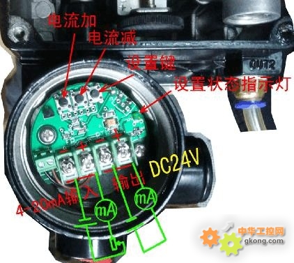

如题  我现场有几台阀门型号YT-1000R,4-20MA,接西门子模拟量AO模块,模拟量输出13824 (12ma)27648(24ma) 只有一台正常,其余的均不动作。
如图所示,模拟量输出直接接阀门定位器的输入应该可以吧?

正常电流是串接的

用信号发生器测下模块有无信号输出,再把输信号发生器的模拟信号输到阀里就应知道哪的问题了。

   这批阀门定位器是新的还是在用的?通常是需要逐台进行调校才使用,比较容易发现问题。几台都不动作应先检查共用部份的问题,如供气是否正常。再检查是否真的有电流信号输入给定位器了,如果有正确的电流输入则检查定位器。可与正常的那台作对比,看机械位置是否一样,如滑板正反作用、反馈杆、旁路开关位置等。
   有点看不懂的是电流输出范围是否为12-24MA,我的理解是否输入给定位器的信号为12-20MA?1000R是可以进行分程控制的,但是需要更换弹簧才能实现分程控制。

单独用信号发生器测试就知道了,这个不难吧,西门家的定位器除了价格贵,也不比国产的好多少

检查到底有无电流出来就可以了 你这个输入输出应该都需要配电,有个信号发生器会方便点

几盘走一台正常,就把正常得那台接到不正常的上面。看看到底是阀门问题,还是信号问题。逐一排查。
