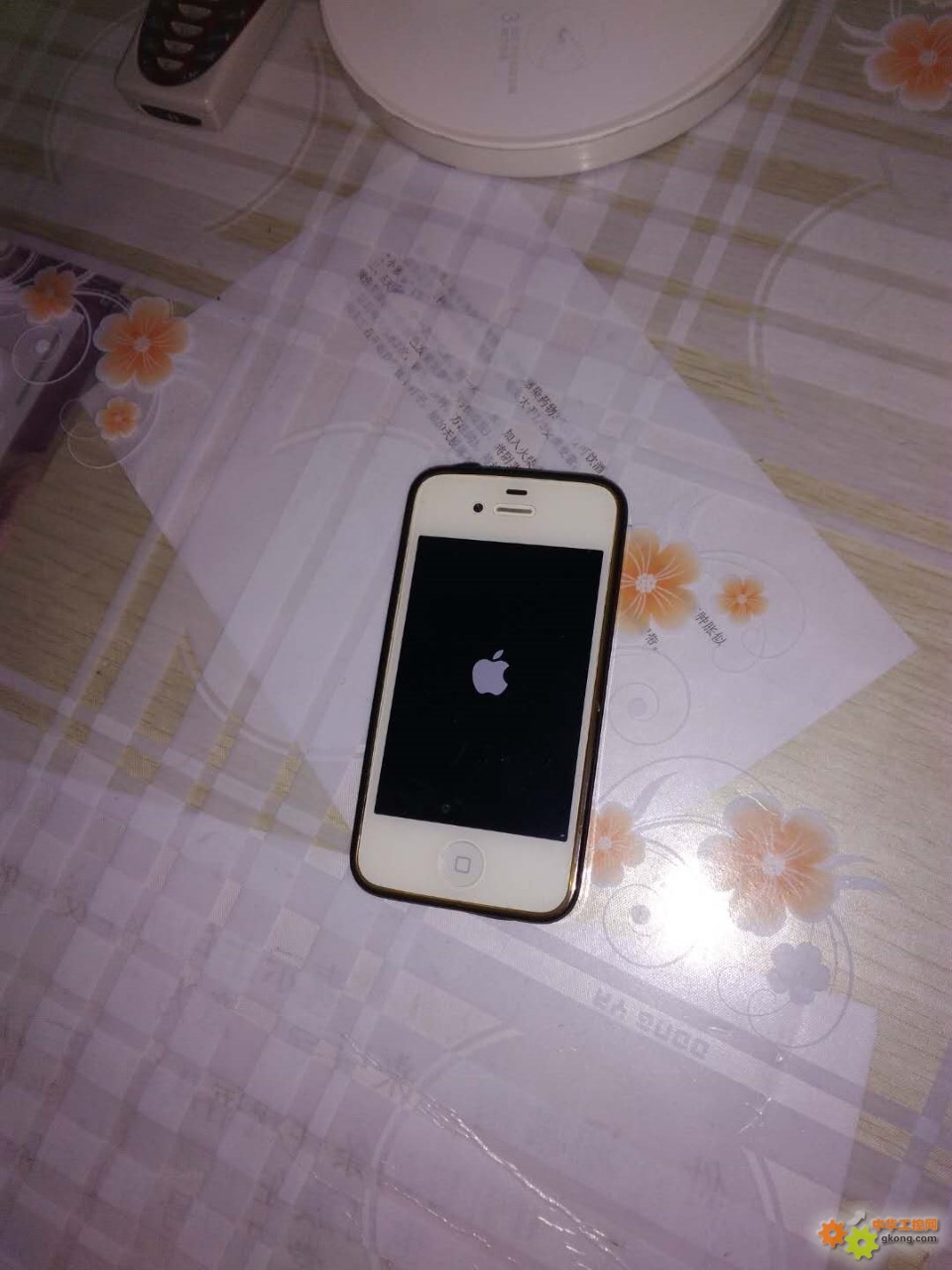

去年LP淘汰了一台联想S820给了儿子,他没用多长时间就坏了。给我说手机一度开机后乱跑,我拿过来试机,开机显示输密码界面,提示要求输入PIN码,界面显示只需要4位数字码。试过N次无数的可能密码,无效。我怀疑手机被锁定了,要PUK码解锁。之后我将自己的 Iphone 4s淘汰给了儿子使用(我跟着苹果公司一路升级IOS到苹果不支持4S升级为止,我的4s也变得奇慢,反应迟钝到让人抓狂),心想这样的手机正适合他用,只需要电话功能与微信、qq功能,免得他整天上网耽搁课业。结果4S儿子还是没有使用多久就出现了不能开机的毛病。按下开机键就只显示那个残缺的苹果图标,进不了系统桌面。
原来都还凑合能用,现在成了板砖,儿子很郁闷,我们每天下班回家,儿子便迫不及待地要我们的手机看作业、看班级信息。我打算年后给儿子买一部新手机。

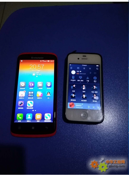

3.通过刷机拯救的两部手机
两部手机都恢复后儿子很高兴,他有手机用了;对我来说节省了一笔银子,当然也高兴。但我一直在想,为嘛年前就一直想不到刷机恢复手机系统来解决呢?
