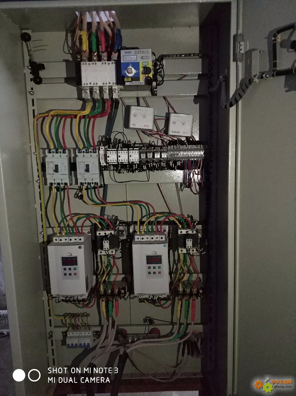

这是20180127拍摄于哈市平房某药厂消防控制室照片,这是37千瓦消防水泵一用一备,发生故障时自动轮换的软启动控制柜,故障现象,就是不好使。检查发现软启动的启停,还处于面板控制状态。可见该配电柜出厂时根本就没进行过试验。几十节消防预留端子中。居然没有用于消防控制启动和停止的,据甲方人员说这台柜是在哈尔滨禧龙大市场卖电气件商店按消防要求订做的,目前相关人员都已失联。甲方分别请了几名技术员都没处理了。我是第五名被请到的,也是白给没查出来怎么个启动逻辑,但我建议控制部分拆除重新装配,我们不谈论它的工艺问题。和元气件的选择,我把照片儿发给大家看看。后期我还会把重新装配后的照片再发给大家。

不能连入消防系统的消防泵有毛线用啊,启动还要跑到泵房按按钮啊。

做消防用的电气控制系统,应该找有资质的单位定制,这个柜子真的惨不忍睹。看来社会的腐败现象比比皆是,真该彻底整治一下了。太乱象。

消防系统分稳压系统,供水系统,柴油机系统。
不知道我说的和楼主的一样不。供水系统受现场消防探头控制,当烟感报警时,传到消防主机并报警,来控制供水泵启动。一使一备

以下是引用woshigoutou2018/1/28 16:30:44的发言:
基本是这样,消防管路基本都是注满水的并于消防储备水池相连,自动状态下消防加压泵启停实时受消控机控制。

稳压泵收电接点压力表控制。也是两台泵。
