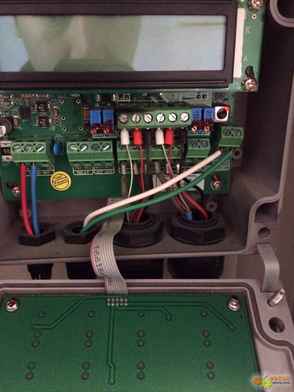

图片为冷量表主机DC24V供电,被烧的接线为PT1000温度接线点,PT1000插入到管道里面测量水的温度;现在莫名其妙的烧了,奇怪啊!现场无焊接操作,之前都用的好好的。
冷量表主机被击穿了,我控制柜PLC(西门子smart200)模拟量模块、SB AQ模块全部坏了,CPU和DI/DO模块是好的。
请专家分析一下原因!!

我们都在用PT100,没用过PT1000。这个就是线穿入高压了。要不怎么会烧糊?

查24v电源  应该还是24v电源 传入高压了 看看 烧毁的这几个是不是公用24v电源

会不会加热线有漏电啊

有可能加热线短路

感应高压

看你图信号线都没问题,接口那个地方不像烧的

是不是你这个测温原件的电缆和其他高压电缆在一个线缆桥架内。
