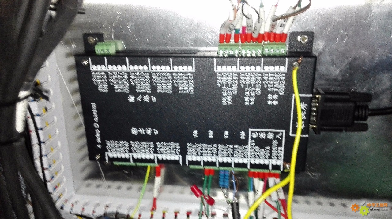

其实前两天在493695129坛友那也粗略的提出了解决的方法。来,先说正事。
客户提供昆仑通态的屏与它们自主用ARM开发的简易PLC控制器,设备共5轴,3套步进,2个伺服,其中伺服是用它们的PLC控制的,我们再用了一台3U的PLC控制,伺服是控制XY平台,3套步进是做旋转动作。(同事负责的设备)
现象:伺服电机控制的XY平台,运行一段时间后,位置严重偏差,10-30mm不等。
排查方法:
1、电源端加装了滤波器。(后面加装的)
2、伺服驱动器、PLC、开关电源地线处理。(所有地线统一走到铜排上)
3、PLC与伺服驱动器控制脉冲线,双绞屏蔽线,单边接地。(屏蔽网原来两端都接地)
4、伺服驱动器控制线,电机动力线,编码器反馈线,电源线都加装了磁环。(后面加装)

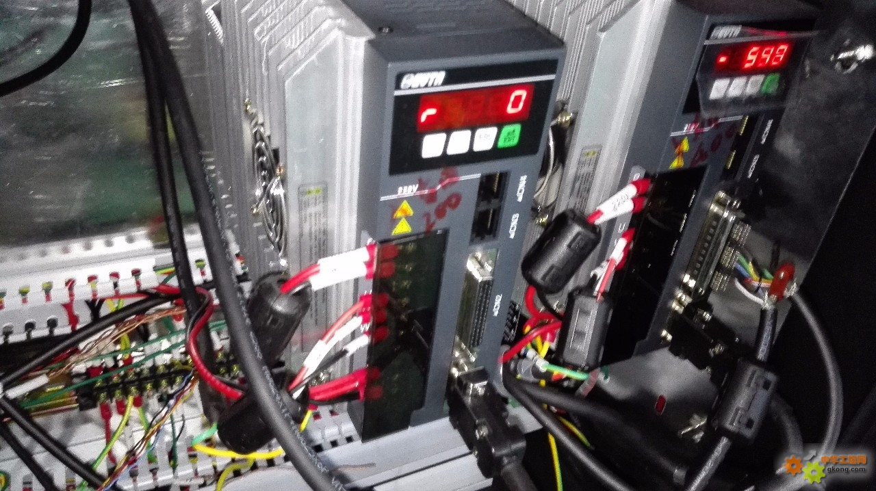

驱动器是国产杂牌艾维图的,供应商直接说把驱动器寄回去,他们自己都说驱动器里面的电源滤波器太差了,没什么效果。(寄回去2套让他们先处理),
以往屡试不爽的处理方法,今天依然还有干扰现象,怀疑客户提供的PLC抗干扰能力差,跟客户沟通,他们说之前做了200套都没有问题。OK那我们暂信,仍然先排队是我们自身的问题。
第2天:换了多摩川的驱动仍然存在干扰现象,还准备了松下的驱动器,但没适合的联轴器,也就没更换测试了。基本可以判断跟驱动器没有太大关系,然后先断开另外3套步进,用三菱3U的PLC单独测试伺服的XY平台。写了简单的分断动作,测试了一晚,位置没有任何变化,与客户沟通,就是他们提供的PLC有问题。

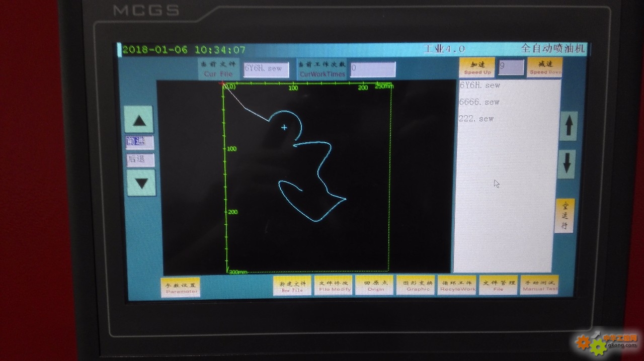

他们提供的昆仑通态屏,非常大的亮点就是,在屏上可以直接画出,点、线、弧形、圆、方框等,XY平台自动按这些按的形状运动。
他们的ARM简易控制器

更换的多摩川驱动器
客户提供的屏,直线画什么图形就按图形运动,这种运动功能可以非常省事,PLC程序不费劲(大亮点)

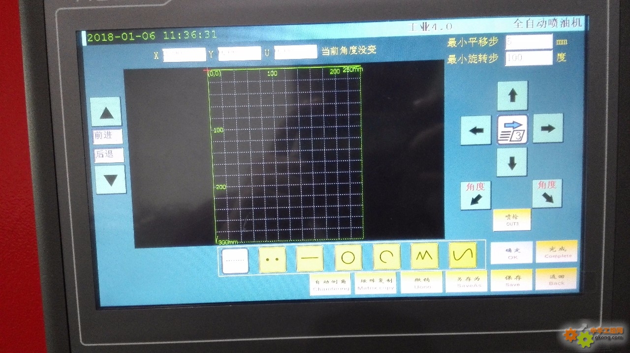

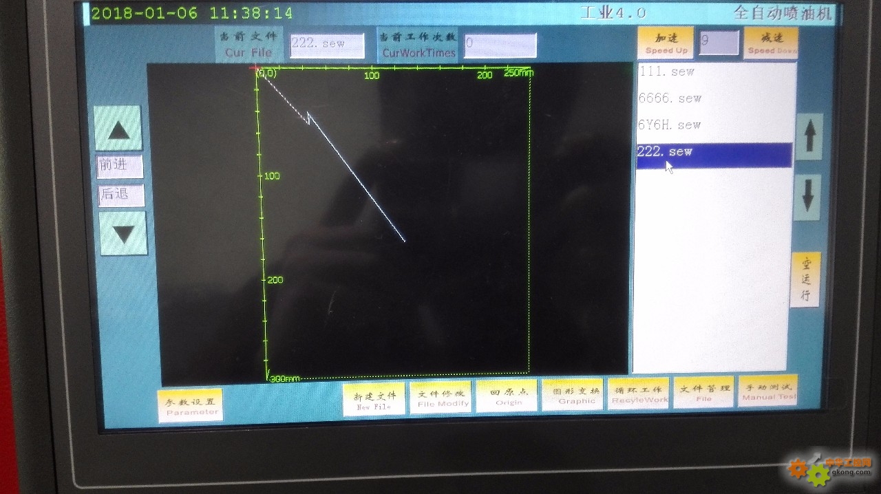

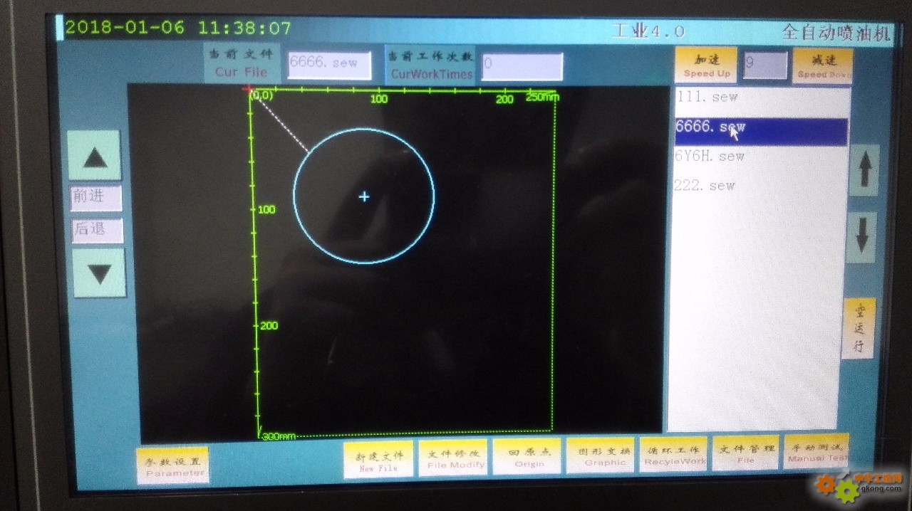

其实这功能真的很方便,可以画点,线,圆弧,圆,方框,不规则曲线,还可以阵列,每画一个图形可以单独保存,也可以来回切换。
