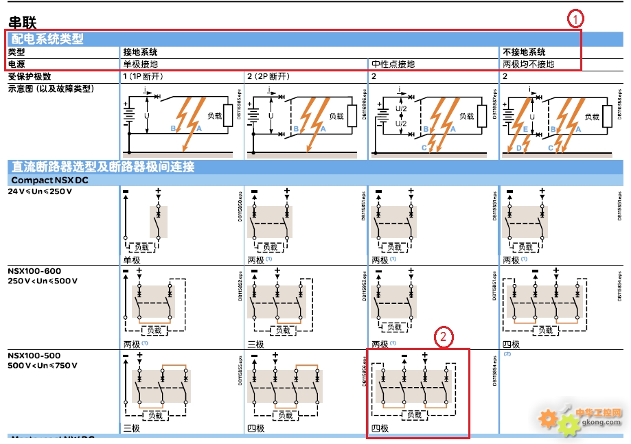

选用施耐德的一款直流保护断路器,最高电压660V,所以选用NSX-DC系列,每极保护是250V,需要三级串联。那么问题来了,串联方式不局限于一种,选用3P的,断路器串联放在正极,负极直接连接电源;选用4P的,三组串联接正极,还有一组接负极,那么接负极的那一组除了过流保护还起什么作用呢?
如下图中的1,配电系统接地类型,直流电源需要接地吗,单极接地不是增加了故障点?中性点是啥,不是交流电才有中性点吗?
图中的2,4P的两两一组,保护电压能达到750V?

发表于:2017/11/30 20:17:30
开关串联能提高耐压?这首次听到过。

发表于:2017/11/30 21:27:27
你直流是用来做什么的?要是在变电站,电厂这些地方的直流是不容许有接地的……接地就是故障要尽快查找处理。

回复 #2楼 346953791
直流电来自可调直流电源柜(交流变可调压直流),直流电驱动直流电机运转,可调直流电源柜出来的直流电需要配电,那就需要好些个直流断路器。
我也觉得正负两极任意一级接地都是故障,就是没看懂选型手册上的意思。

发表于:2017/12/1 15:15:23
直流开关,串联应用不是为了耐压,是为了带载通断的抑制触点拉弧。
西门子的交流接触器用于直流电路通断,就是要求触点串联即可。

发表于:2017/12/1 15:27:03
不知所述触点串联,考虑的是绝缘等级、还是灭弧能力(效果)或其他;
图示接地方式,似乎是配电系统选用的接地类型;选型手册,好像是示出选用开关时的适应情况。

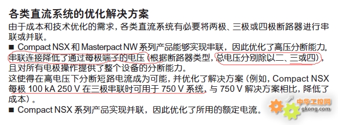

以下是引用kdrjl2017/12/1 15:15:23的发言:

以下是引用双7402017/12/1 16:55:15的发言:
不敢苟同上面的说法,不论你串联多少开关,每个开关的触点的电阻都非常小(否则因电阻引起发热就非常严重),相当于一条导线直通到每个开关的触点,这么一来,每个开关的两极之间承受的电压仍然一样,哪来的“总电压分除以二、三或者四”呢?
要知道,开关的额定电压是一个开关的每一极之间所承受的电压,也就是所谓的壳架承受电压。
也就是说,不论你如何串联,串联多少个,不同电位的两个相邻极(组)开关之间的电压都不会因你的串联而改变。
你们可以想一想,两条不同电位的导线平行,不伦你在导线的中间串联多少开关,两条导线之间承受的电压会改变吗?
