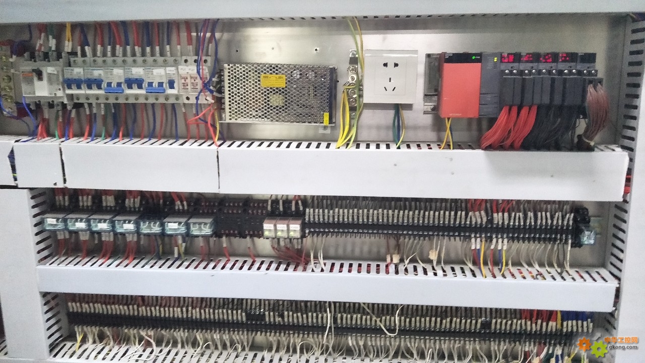

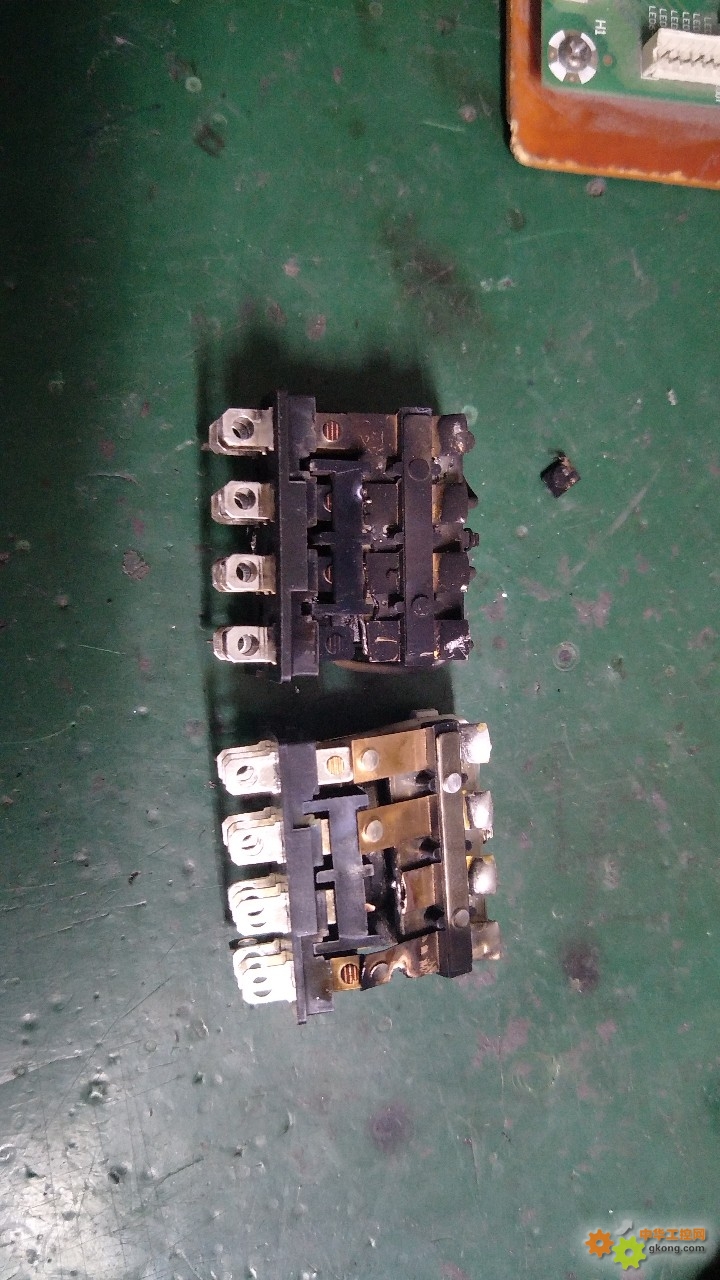

车间流水线用的三菱QPLC控制欧姆龙继电器!在控制电机!今天出现2个继电器烧!不是同一电机!电机采用星型接法!测量24V电源只有17.2V!更换电源后正常!但怎么会烧中间继电器?求大神!

PLC应该是控制继电器的线圈,继电器的触点再去控制其它的,坏的是继电器的线圈还是触点?

电机启动电流大电弧短路,换交流接触器吧。

继电器烧线圈是继电器的电源电压高了;
烧触点是负载电流大或短路了;

触点烧坏,貌似短路了;
有可能是,电压低吸合不良,电弧较大,形成短路。

继电器线圈短路,烧开关电源~~~~~~

可能是负载功率大

吸合不良,有抖动,触点打火,烧坏

用继电器去带电机,电机多大功率的?
