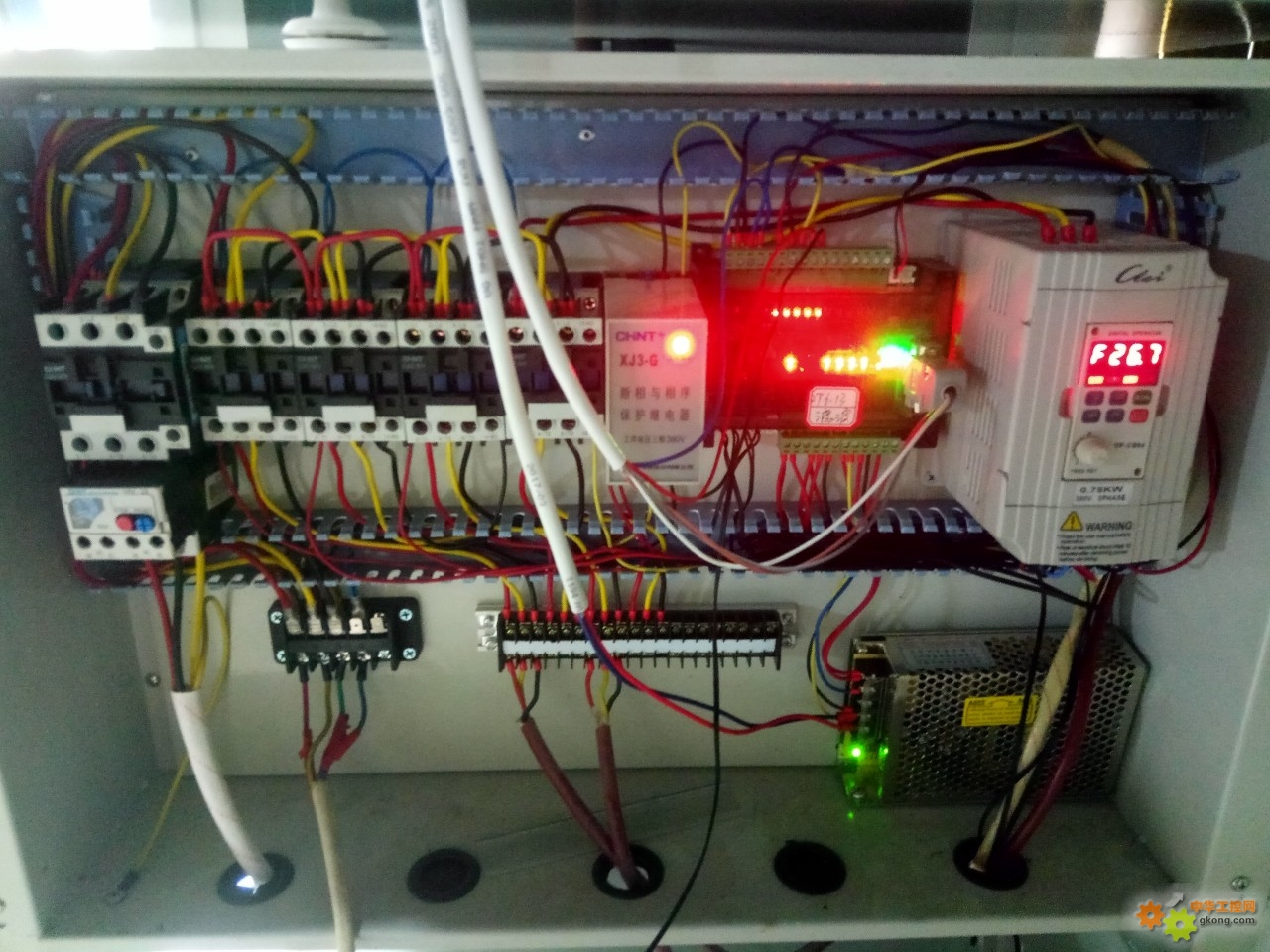

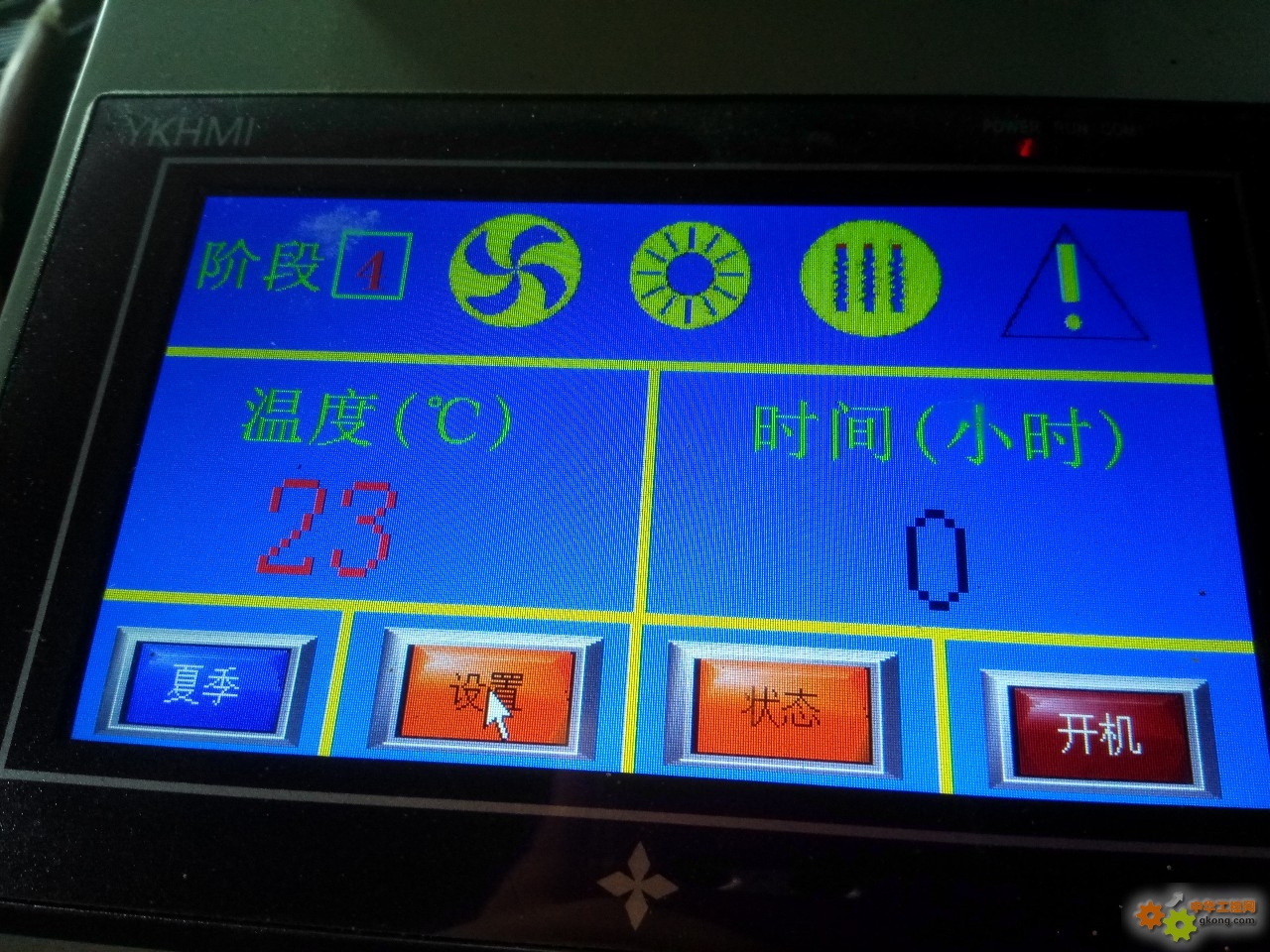

开始有些干扰,板子返厂家做了一点处理,程序里加了滤波基本上就稳定了。

楼主,程序里面加入滤波?

发表于:2017/6/17 16:58:41
1522615606
在
2017/6/17 16:41:29
楼主,程序里面加入滤波?
是哦,不然接触器同时启动或变频器运行时对模拟量数值都有影响,现在板子上加了电容可能好些。
但以防万一还是加了一段滤波程序。

发表于:2017/6/17 18:02:27
ehszcs
在
2017/6/17 16:58:41
1522615606
在
2017/6/17 16:41:29
楼主,程序里面加入滤波?
但以防万一还是加了一段滤波程序。
控制系统的点数多少?16点左右对吧。都是为了节省成本才采用的裸露的控制板对吧。其实也对,一块板用个一年半载的,就应该出问题更换掉了,否则我们还怎么赚钱呢?
这种控制板,到淘宝上压价采购,如果量大,100块钱以下,甚至50块钱一张控制板,都可以采购得到吧?

发表于:2017/6/17 18:32:11
cfg168
在
2017/6/17 18:02:27
ehszcs
在
2017/6/17 16:58:41
1522615606
在
2017/6/17 16:41:29
楼主,程序里面加入滤波?
但以防万一还是加了一段滤波程序。
谁说的,我这个板好像400多带4路AD两路DA。到底是不是用个一年半载就出问题,等待时间来验证。 以前用的单片机板也没出多少问题。

发表于:2017/6/17 18:44:50
真心不建议采用这种没有外壳没有品牌没有铭牌没有强制认证的工业控制部件,不过存在即合理,都是性价比惹的祸,也只有这种物美价廉的国产作坊货,才能把外资品牌拉下水来大打价格战。
