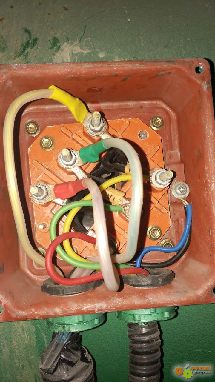

各位大侠,大家好!求救求救!  双速风机高速和低速的线接反后没有发现,然后一直启动工作,这样会导致双速机烧毁吗?另外在高速跟低速没有接反的情况下,直接启动高速,运转了4个小时后关了一个小时   后又直接启动高速运转2小时 ,这种情况会导致风机烧坏吗?

我自己不懂双速风机  也不懂是否手动转换是否装有正确设置的热继电器  我自己原本是做消防风管安装的 接的这个工程甲方把设备一起含在了我的施工范围内,所有的这些风机设备网也是找别的风机厂家定的 去年11月份刚刚安装完  所有的设备接电是甲方另外找人接的  当时做完后甲方短时间的试运行了 所有的设备  都是没有问题的  在今年5月份的时候  该项目的地下室铺设沥青地面  他们就开了所有的风机  先是开的负二楼的  上午开了一上午  中午据说关了一小时  下午又继续开  在下午4点左右  负二楼的10台风机烧了7台  第二天风机厂家的工作人员去检查  发现所有风机的高速和低速的线都接反了  没过几天负一楼的风机又烧了几台   风机厂家过去检测后说是因为直接高速启动后  然后长时间的高速运转导致烧坏的 说双速风机高速运转的时间不能超过2个小时  但是这样的说法甲方不能接受  要风机厂家拿出官方的说法  可风机厂家又拿不出来  说这是行规  我现在就想请教各位大侠 风机厂家的说法是否正确  如果正确  是否有官方文字的说法

风机高速时的负载相当重,如果是4/2极,高速功率是低速时的8倍,如果是6/4极,高速功率是低速时的3.4倍。
而双速电机(4/2)通常配置为YY/Y(功率比=2:1),或YY/△(功率比=1.15:1),显然电机功率在低速时足足有余,而高速功率肯定不够,当高速运行时间较长时,容易烧电机,除非双速电机配置为△△/Y,但这种配置出线较多,几乎没有厂家生产。

接错线要么启动不了,要么直接跳闸啊
