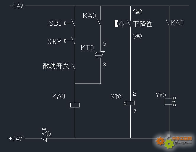

各位前辈,请教一下,电路图如下,
实现的功能是:1. 操作员把产品放好,推进治具里,压到微动开关
             2. 双手按启动按钮
             3. 电磁阀得电,气缸下压,下压位置有个磁性开关
             4. 开关检测到位后开始计时,计时到,电磁阀失电气缸复位。
现在问题是,刚通电,第一次按1、2、3步骤正常操作都没问题,第4步,计时完了之后,气缸复位,磁性开关还是亮的(通的),时间继电器也是处于计时到的状态下。就算把磁性开关从气缸上拿出来也还是亮的(通的),导致第二次操作没办法进行。
接线是没问题的,是我原理图有问题还是说这种时间继电器没有线圈?我现在处理方法是加了个继电器,用磁性开关控制继电器,再控制时间继电器。想知道这是怎么回事,原来用欧姆龙的时间继电器一直有这个问题,所以这次换了一个牌子的时间继电器也有这问题。

我觉得我有必要在这解释一下我处理问题的过程:
1.磁性开关是坏的?
 a.更换磁性开关,问题依旧
 b."坏的"磁性开关接线到PLC输入,用磁铁接近,PLC输入亮,移走磁铁,输入灭,说明磁性开关是没有问题的。
2.线路问题?
 a.检查接线,确认OK
 b.磁性开关单独接到时间继电器(别的线都不接)还是有问题。
 c.磁性开关单独接到中间继电器,没问题。
所以我觉得是时间继电器的问题,当时就加了一个中间继电器已经解决。所以大家说加中间继电器是对的。
另外还有前辈指出应该加个KA0,也对,但是也怪我没说清楚,磁性开关导通后一直闭合,即使断电,再通电,它还是在闭合的状态,也就是说,即使回路断开,磁性开关一直闭合,加KA0就相当于KA0控制时间继电器了,这与客户要求下压到位再计时不符,毕竟这是给客户用的,我自己用的话肯定可以这样凑合。

楼主的电路设计有问题,导致磁性开关、时间继电器始终不能断电,解决的方法:建议在磁性开关、时间继电器的电路中,串联一个KA0常开触点。

可能是时间继电器电流大磁性开关被烧结了吧,改一下控制电路吧,磁性开关控制中继,中继再控制时间继电器。

回复 #3楼 15075600731
不是的,磁性开关是没问题的,换了好几个都是这样,我改成多加一个继电器,磁性开关控制继电器,继电器再控制时间继电器就没有问题了。

磁性开关出问题了,磁性开关不要直接驱动延时继电器

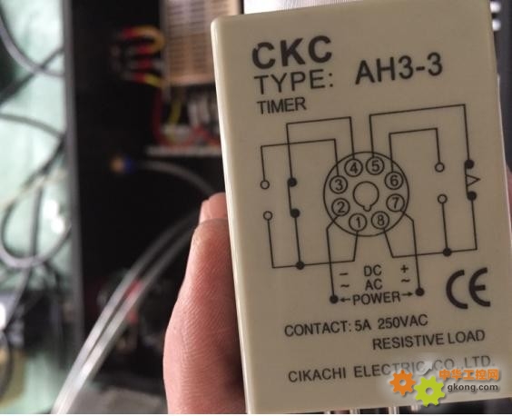

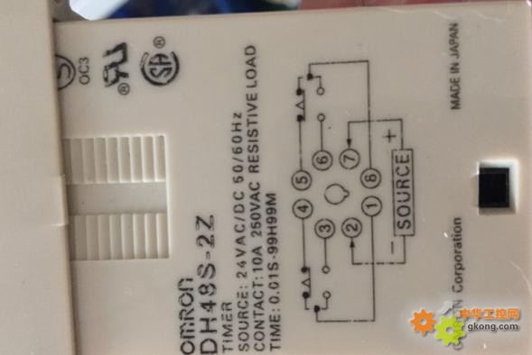

用过两种时间继电器都出现这样的情况,一个是图三,一个是图四

感觉是时间继电器电流太大,使磁性开关触点粘在一起了。
