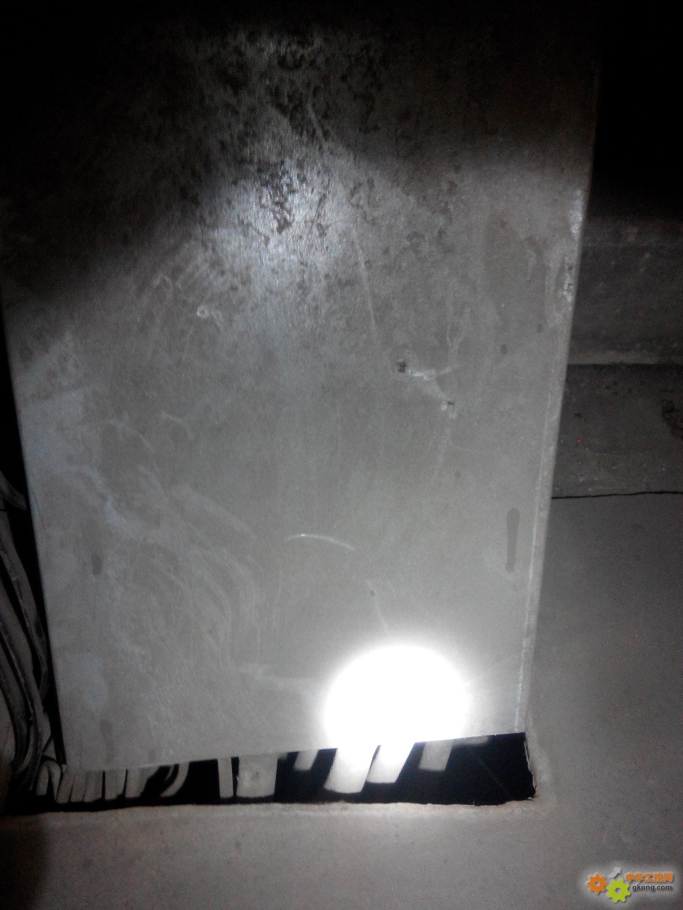

厂区一台电加热炉,使用过程中出现炉温均匀性差。导致偏温严重。
首先检查现场热电偶都正常,共6支。加热棒检查,温控表自整定后仍然不行,没有任何改观。
最后把热电偶信号线与加热棒电缆分开敷设就好了。
中间过程非常艰辛,最终能把问题点找到,真的很开心。团队的力量就是大。
分开敷设线缆

本来信号线就要和主电源线路隔离的。

这类问题,如果是未注意或没有经验的话,可能很难找到,特别是之前正常的话。

看照片不是新设备,难道说以前温度就不准?

以下是引用qd2017/2/18 13:44:09的发言:
以前正常,使用3年后就不正常了

是干扰吗

干扰的问题吧
