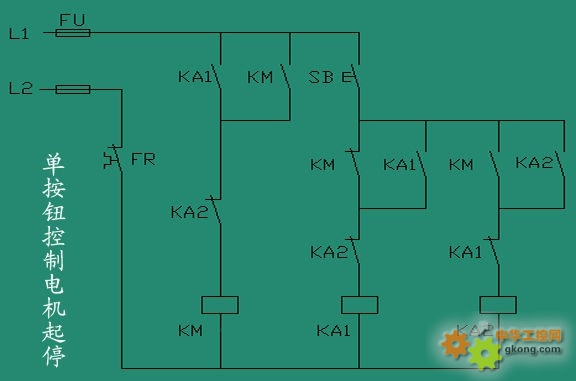

先按一下就启动,在按一下就停止,有接触器,dc24中间继电器,dc24电源

只使用一个按钮吗?

单按钮启停电路,之前在论坛发表过,自己找找吧

以下是引用10533707902017/2/10 8:21:27的发言:
难怪传统的电力拖动会被PLC取代,单按钮启停在PLC中实现起来太容易,这图估计很多人都电工都搞不定。

这个控制基本上用的很少,关键我没用过,只需要看看怎么接线,我也尝试一下

这个仅做学习练手,不建议使用

以下是引用高雅的雅2017/2/10 9:47:13的发言:
这个仅做学习练手,不建议使用
在PLC上世纪使用时也是存在故障隐患,年前就因为这么忙了好长时间

这个在PLC上用,在接触器上用太麻烦。

继电器控制用到类似功能时,会根据具体情况采用相应的方案,不记得具体电路了。
