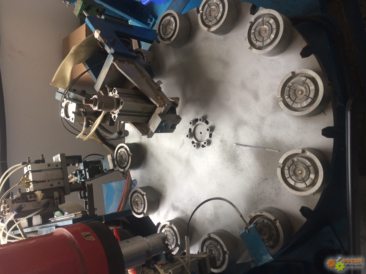

如图,一个旧设备改造,一个转盘前面四个是放料工位,接着是一个有料检测,后面几个是几个工序步,现在我想问如何编程,可以实现放到工位的产品都可以完成所有工步,当放料位有位置空出来没料时,转到相应的工步时就不会动作,只有前面有一个有料检测,怎么保证它转到相应工位有料就动作,无料就不动作?我写了用计数器来做,发现实现不了

电机转一圈转盘转一步,转盘底下有个检测转一圈可以检测一次,这些都调好了,现在是怎么利用这些信号,怎么编程能达到好像每个工位都有检测那种动作,

也尝试了用上一个工位的气缸动作信号作为下个工序的有料信号,发现也实现不了

可以用状态区数据左移右移的办法。
有料检查到时,对应的位置1。转盘转动一下,相应的状态位左移或是右移一位。对应的工位只要判断对应的状态区状态,就可以决定是否动作。

你这转台有12个工位,用丙个字节来作为状态位。
这12个工位只要判断自己对应的状态位状态即可。比如工位1对应状态字节的0位,工位2对应状态字节的1位。。。

以有料检测位置来做
发现检测到无料就报警停掉?

使用移位指令来做
