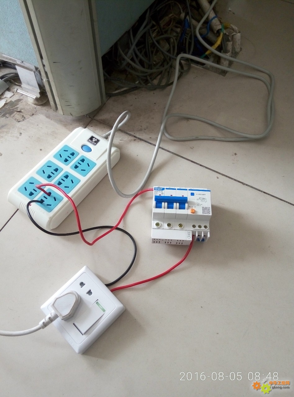

三P带漏保的空开,零序电流检测的是三相的电流相量和,我把它这样子接为什么不会跳,3相四线3极的,三相四线四极的,有什么区别

这。。。。你手动试下试验按钮,看跳不,

这样接应该是会跳的,如果把零线也过开关就不会了

应该能跳,只要电流超过微型断路器的动作值

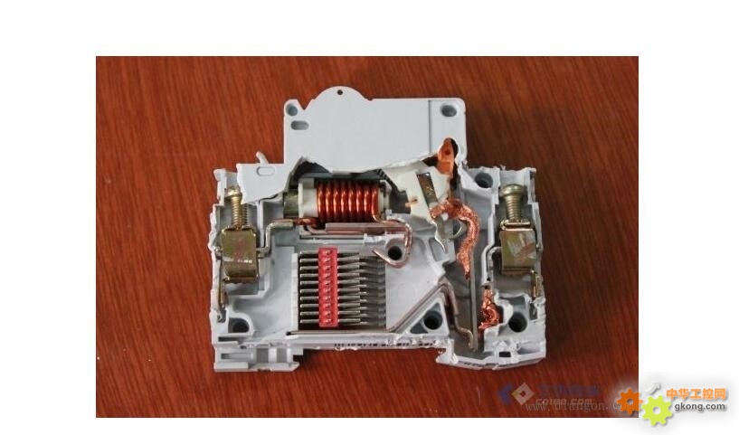

下图可以看出,只要电流高达一定的数值,电磁机构就会获得磁力,从而推动机械部件跳闸。

这样接线人电死了也不会跳闸,漏电开关跳闸执行元件没有动作回路。

谁教你这样接的

无动作电源。

上电就会跳
