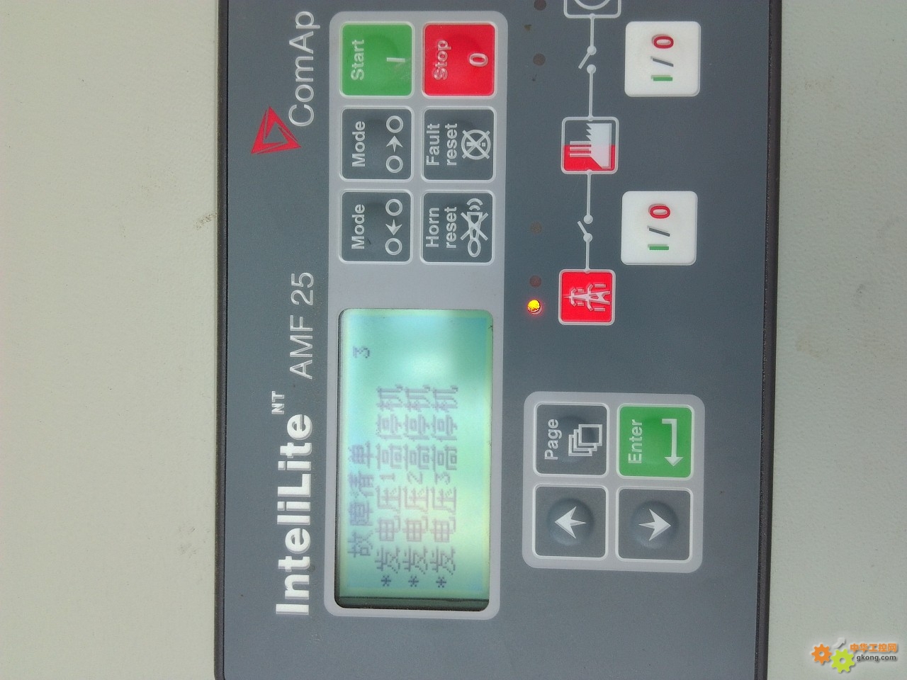

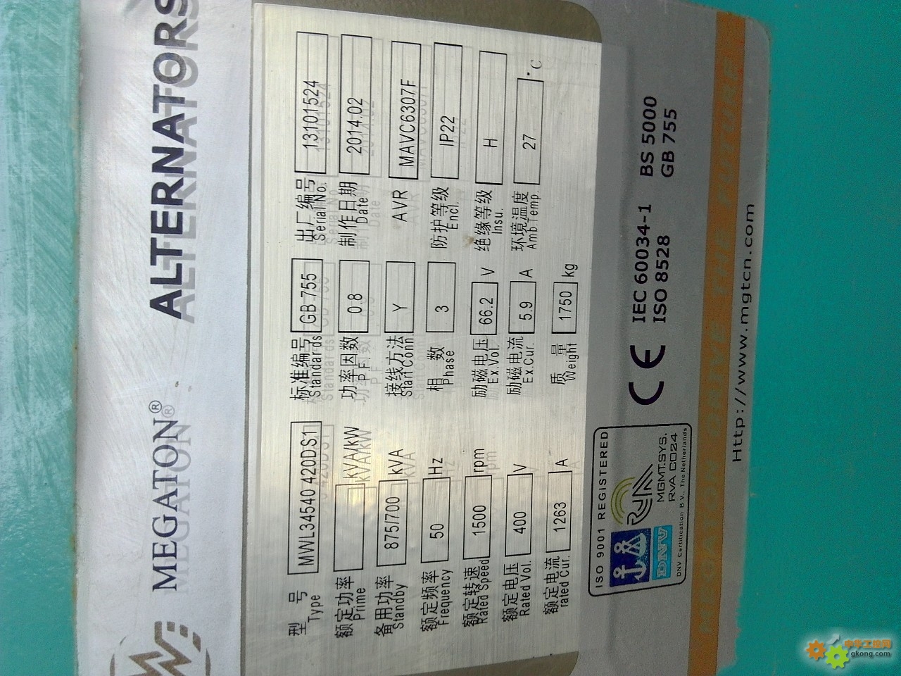

 今天我厂110KV突然跳停,后经判断为外线问题。而此时的柴油发电机也轰轰轰的启动,大概运行10分钟左右,突然无法启动,显示发电压1,2,3,高停机。这把我们急的,如果运行不起来电解槽就要报废,这损失可就大了。此发电机保养正常,一月一次,每次20分钟左右。本月4号左右保养,运行一切正常。
 我们怀疑是AVR电压调节器有问题,不知还有什么其他问题导致

复位,重新启动。另外需要翻阅厂家提供的随机客户使用与维护说明书,获得故障代码的对应解决方法。

复位,重新启动试试。电压高导致停机。是不是误报警啊。刚开始应该是怠速状态。过几分钟再高速运转。或者想办法应急启动。

重新启动试试,可能误报。

昨天试了3次,今天试了2次,又能启动了,这是什么鬼
