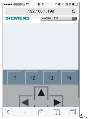

注意以上功能菜单进入后均是监视效果,无法达到控制LOGO 8!。想通过手机APP控制LOGO 8!又该怎么办?尝试赋值M,不被容许(I当然无法赋值了)。最后想到了以下办法控制LOGO 8!的输出Q点。下图八为逻辑程序;图九为控制界面。
控制界面实质就是模拟了一台LOGO TDE,通过无线连接控制LOGO 8!。在手机界面(图九)中触摸F1,LOGO 8!的Q1输出,触摸F2,LOGO 8!的Q1断开;触摸F3,LOGO 8!的Q2输出,触摸F4,LOGO 8!的Q2断开。
