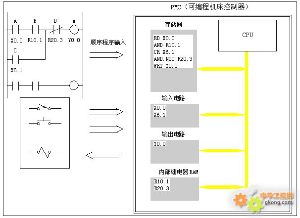

1.顺序程序的概念
所谓的顺序程序是指对机床及相关设备进行逻辑控制的程序。
在将程序转换成某种格式(机器语言)后,CPU即对其进行译码和运算处理,并将结果存储在RAM和ROM中。CPU高速读出存储在存储器中的每条指令,通过算数运算来执行程序。如下图所示:

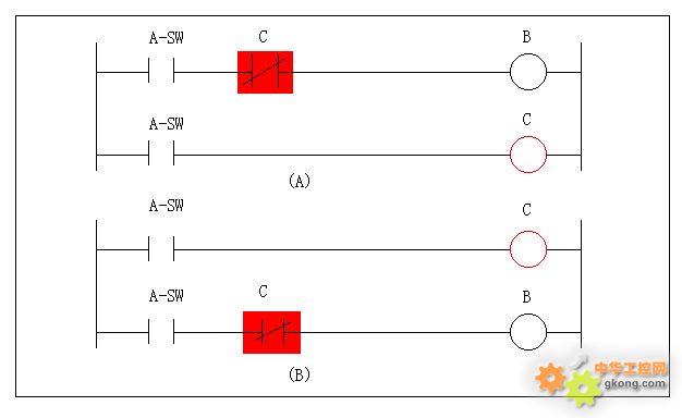

2.顺序程序和继电器电路的区别:
上图所示:
继电器回路(A)和(B)的动作相同。接通A(按钮开关)后线圈B和C中有电流通过,C接通后B断开。
PMC程序 A中,和继电器回路一样,A通后B、C接通,经过一个扫描周期后B关断。但在B中,A(按钮开关)接通后C接通,但B并不接通。所以通过以上图例我们可以明白PMC顺序扫描顺序执行的原理。

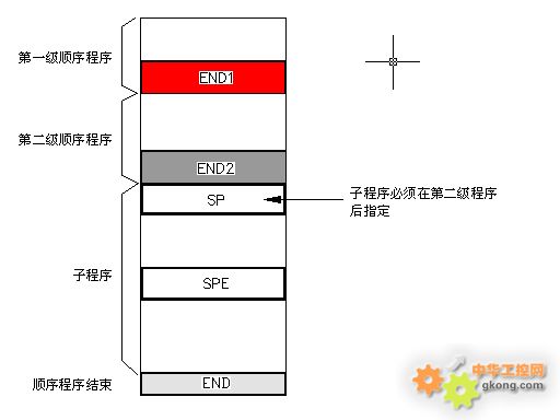

对于FANUC的PMC来说,其程序结构如下:
第一级程序—第二级程序—第三级程序(视PMC的种类不同而定)—子程序—结束
如图:

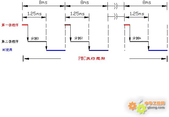

在PMC执行扫描过程中第一级程序每8ms 执行一次,而第二级程序在向CNC的调试RAM中传送时,第二级程序根据程序的长短被自动分割成n等分,每8ms中扫描完第一级程序后,再依次扫描第二级程序,所以整个PMC的执行周期是n*8ms。因此如果第一级程序过长导致每8ms扫描的第二级程序过少的话,则相对于第二级PMC所分隔的数量n就多,整个扫描周期相应延长。而子程序是位于第二级程序之后,其是否执行扫描受一二级程序的控制,所以对一些控制较复杂的PMC程序,建议用子程序来编写,以减少PMC的扫描周期。

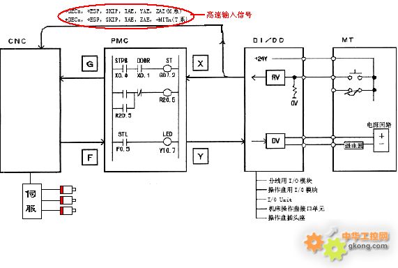

对于PMC在数控机床上的应用来说信号地址可以分成两大类,内部地址(G、F)和外部地址(X、Y)。PMC采集机床侧的外部输入信号(如:机床操作面板、机床外围开关信号等)和NC内部信号(M、S、T代码,轴的运行状态等)经过相应的梯形图的逻辑控制,产生控制NC运行的内部输出信号(如:操作模式、速度、启动停止等)和控制机床辅助动作外部输出信号(如:液气压、转台、刀库等中间继电器)。如下图:
注:所谓的高速处理信号为外部输入信号采用固定地址,由系统直接读取这些信号而不经过PMC处理,因此称之为高速输入信号。
系统的外部信号即我们通常所说的输入/输出信号,在FANUC系统中是通过I/O单元以LINK串行总线式与系统通讯。在LINK总线上NC是主控端而I/O单元是从控端,多I/O单元相对于主控端来说是以组的形式来定义的,相对于主控端最近的为第0组,依次类推。一个系统最大可以带16组I/O单元,最大的输入输出点数是1024/1024。

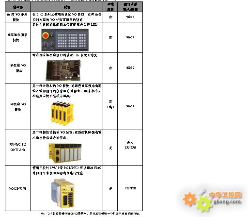

2.I/O模块
在FANUC系统中I/O单元的种类很多,下面将比较常用的模块介绍一下

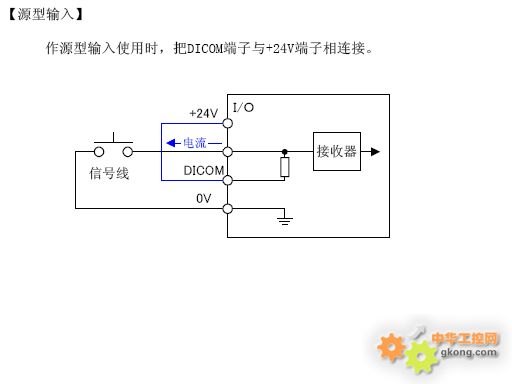

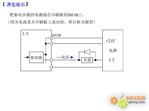

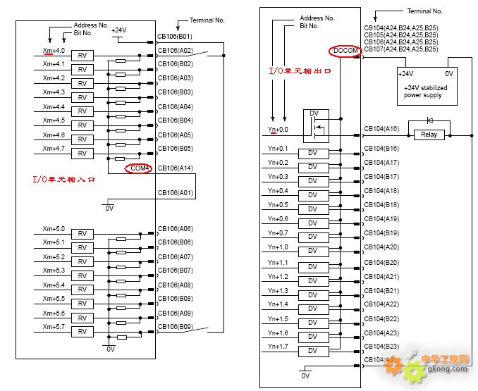

  当我们进行输入输出信号的连线时,要注意系统的I/O对于输入(局部)/输出的连接方式有两种,按电流的流动方向分源型输入(局部)/输出和漏型(局部)输入输出,而决定使用哪种方式的连接由DICOM/DOCOM输入和输出的公共端来决定。如图:

通常情况下当我们使用分线盘等I/O模块时,局部可选择一组8点信号连接成漏型和源型输入通过DICOM端。原则上建议采用漏型输入即+24V开关量输入,避免信号端接地的误动作。
当使用分线盘等I/O模块时,输出方式可全部采用源型和漏型输出通过DOCOM端,安全起见推荐使用源型输出即+24V输出,同时在连接时注意续流二极管的极性,以免造成输出短路。

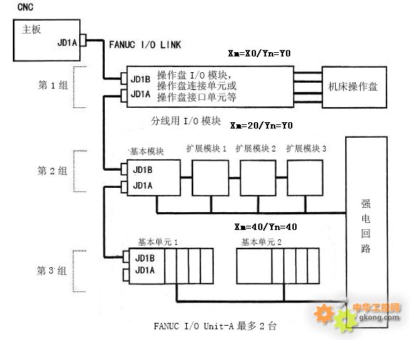

I/O LINK连接示意图
I/O 管脚示意图

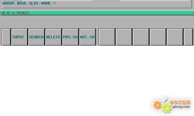

当硬件连接好后,如何来让系统识别各个I/O单元的外部输入信号呢?我们就需要进行I/O单元的软件设定(地址分配)了,即确定每个模块Xm/Yn中的m/n的数值。
如上图例。在上图中系统连接了3块I/O模块,第一块为机床操作面板,第二块为分线盘I/O模块,第三块为I/O unit-A模块。其物理连接顺序决定了其组号的定义即依次为第0组、第1组、第2组。
其次再决定每一组所控制的输入输出的起始地址,如上图所示。
确定好以上的条件后我们就可以开始进行实际的设定操作了。
操作按键步骤如下:
按实际的组号和定义的输入出地址依次设定,
对于除I/O UNIT-A外其它I/O模块的基座号固定设为0,槽号固定设为1。
I/O UNIT-A的各个基座和各个基座上各槽的模块需要分别进行设定,其各槽名称可以设定各槽模块上的名称。
注意要区分出输入模块和输出模块。在硬件上,输入和输出是在一个模块上,但进行设定时,要分别设定。

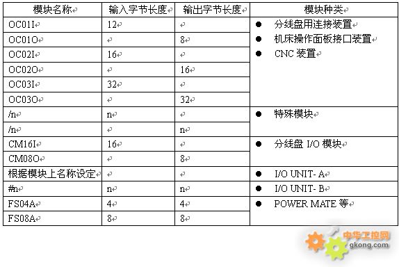

I/OLINK地址的字节数是靠I/O单元的名称所决定的

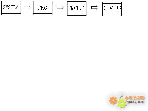

当我们设定好I/O LINK后,我们可以通过PMC的诊断功能中的状态监控画面来检验我们的设定信号是否正确,并可以通过此画面强制一些输入出信号来配合PMC的调试和临时屏蔽一些外部报警。

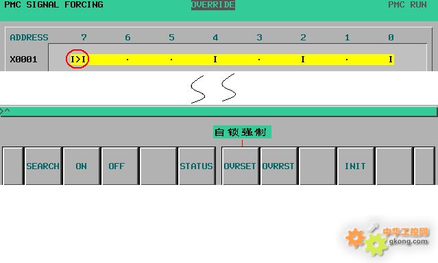

(2) 自锁强制设定
    操作:
对于当外部输入信号(X)在I/O LINK的设定范围内时,输出信号(Y)和PMC扫描状态发生竞争时,普通强制不能够改变其状态,此时可以采用自锁强制来进行设定。下图中“〉”左边的是外部信号的状态,右边的是强制输出的状态。

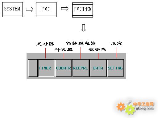

第三节 PMC参数的设定
进入PMC参数画面的操作如下:

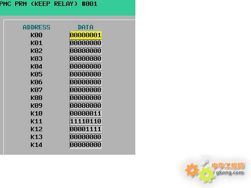

(3) 保持型继电器和非易失性存储器控制地址K

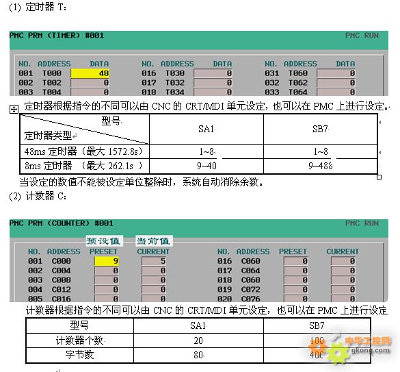

保持型继电器即使在系统断电的情况下也可记忆状态内容。其中K16 #6,#7为非易失性存储器控制地址。K17~K19为PMC系统软件参数。常用在PMC中作为功能开启信号。
  SA1-20个,SB7-100个

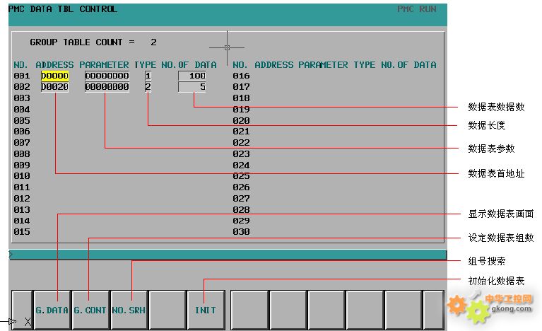

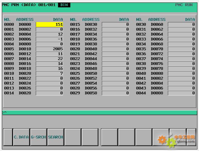

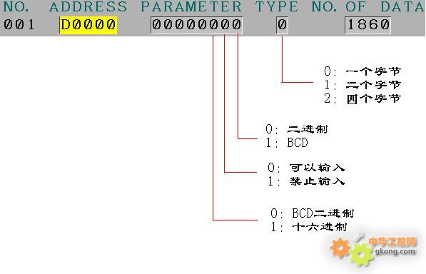

  数据表是一种保持型数据寄存器,用户可以对它通过参数画面和PMC程序进行赋值读取等操作,例如加工中心上的刀库的刀具登录画面经常用到数据表。数据表画面包括两个基本画面,数据表控制数据画面和数据表画面,数据表控制画面可以对数据表进行相关组的设定,如:增加组的数量、每一组的起始寄存器的地址和数量、数据的类型长度等。数据表画面是可以对数据表的数据进行赋值操作、组号和寄存器的搜索等。
  数据表参数:

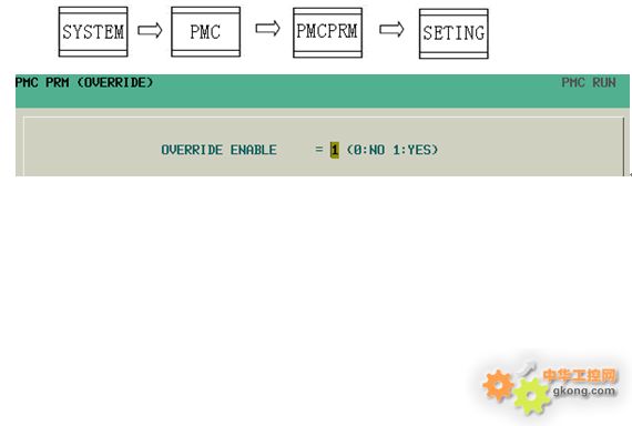

(5) SETTING画面
在PMC参数画面的SETING画面可以对PMC的画面显示的状态进行设定。
本节学习要求:
掌握:
    熟悉PMC参数画面的操作,对数据表画面要可以熟练的进行分组的设定和赋值操作。为后续的功能指令的应用打好基础。
