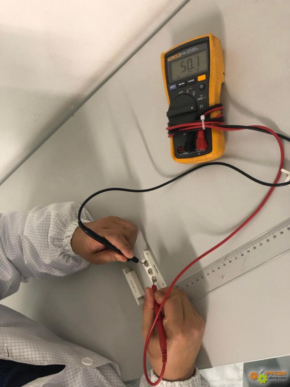

请教论坛的专家大师们,
保险箱上用的在磁性开关,最近来料有一批,电阻值超过规格值,
在磁铁和干簧管放在标准距离下,用万用表直接测量开关(短接),电阻值到达几十欧,然后开始跳动,不稳定(规格值为0.2欧), 发生率超过10%, 初步推断是干簧管内部异常,
想请教下论坛内的专家大师们,可以帮忙分析下发生原因机制。。
非常感谢

干簧管开关,损坏原因:一是负载太重,产生火花,干簧管不适于大功率的设备控制。二是负载存在故障。三是干簧管的质量问题。干簧管也要要求质量。四是干簧管选型:干簧管有不同的规格,要根据电流大小来选型。如果负载电流很大,就不适于用干簧管控制。干簧管只适于控制继电器类负载,不能直接用在接触器上。如果用接触器,需要加装继电器再控制接触器。因为干簧管自身的弹力也就是自然释放能力很小,所以,只要是电流过大的设备分断和吸合时会产生火花,使干簧管粘连或因为弧光产生接触不良。
使用干簧管,一般都是控制在mA级电流,不产生火花变宜。

靠近一点试试会不会减小电阻

按2楼所说可靠吸合后,看情况如何;另外,参数是否符合要求。
以前也见过一例新干簧管触点接触不良的情况,估计是有污渍之类,未细究。

如果是新品,不合格

回复 #2楼 YXBK
很不稳定,不过是减小的趋势,

发表于:2019/1/16 14:21:56
jackding450
在
2019/1/16 14:02:47
很不稳定,不过是减小的趋势,
应该是触点接触不好

测量干簧管的接触电阻用传统的指针表比数字表好用。

回复 #3楼 mjinbao
感谢回复,电阻值在靠近后逐渐减小,至规格值内,这样的是正常的吗?
