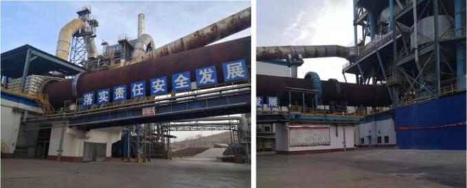

     火灾报警系统,包含火灾检测以及消防联动。现在大型的水泥厂都具备有设备监控室,监控室内有独立的视频监控,同时还有报警系统组态SCADA以及现场的HMI、PLC设备,负责接收现场报警开关信号,温度信号,以及其他烟雾探测器的输出信号,最后控制输出点执行声光报警等。以上是传统的方案,那如何把这个两个方案整合到一个系统中,并且能够实现远程手机APP监控一体化,实时接收报警信息,查看现场各监控点视频呢?海为提供了火灾报警一体化解决方案,让多个系统变成一个系统,方便管理,实时获取现场信息。
图1 水泥厂(局部)

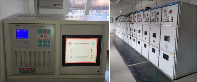

图2 水泥厂监控中心

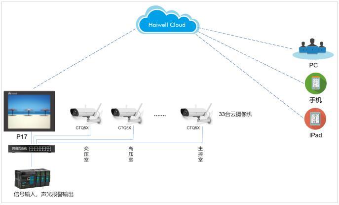

二、现场组网
图3 泵站现场组网示意图
三、摄像头HMI配置介绍
* 摄像头上电,能上网的网线插入摄像头网口,此时摄像头自动获取IP,上网成功。
* 每个摄像头出厂的时候都有一个序列号和验证码。
* 打开海为HMI编程软件-进入外设-摄像头-增加外设,在新增加的摄像头中填入验证码和序列号即可。
* 在编辑画面中,高级控件-摄像头操作,绑定建好的摄像头,下载程序屏上网,手机即可远程访问。
* IPC上连接的摄像机数量没有限制
* 手机APP上可以远程查看现场摄像机监控,视频流畅。

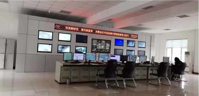

四、现场控制照片
图4 IPC工控机与电力室
