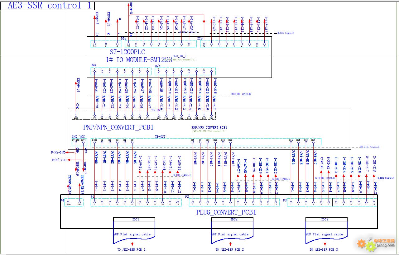

中间位置设置了一部分接线端子,接线时还要走线槽,不好整理的吧

接触器横着放表情另,用1200的PLC配淘宝货的隔离板表情这种板可靠性太差了,用几次就直接击穿

什么设备啊,用那么多的扩展模块,一定有模拟量扩展模块吧

最下面电路板模块是接口转换用的。中间电路板模块是晶体管隔离放大模块 。

全部数字量目录 一个模块16DI16DO

主要是PNP转NPN用,西门子没有NPN输出只能用这个转一下了。电流很小不会穿的

操蛋西门子没有NPN输出。控制需要NPN控制,只能模块转一下了。客户指定西门子。本来用AB1400的

26P IDC扁平电缆直接插到下面模块上。 后期基本没有什么线了

26P IDC扁平电缆直接连接到固态控制电路板上

电路图是这样,必须这样布局。没有比这样布局更合理了 。
