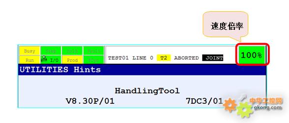

机器人当前的速度倍率(显示在示教盒画面的右上角)的值,可以通过手动调节进行更改。

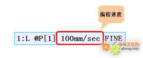

1)编程速度
编程速度的值可以直接输入常数数值,也可以通过数值寄存器的值来写入。若通过直接输入常数数值,最大编程速度与机器人的机型相关。
若通过寄存器的值来写入编程速度,还可以在程序中通过寄存器计算指令对寄存器进行计算后,将值写入编程速度。此外,也可以通过群组输入信号等外部数据赋值给寄存器后进行写入。

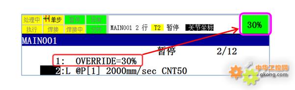

a)程序指令控制
在程序中,可通过添加倍率指令OVERRIDE来改变程序执行的速度倍率。倍率指令的速度可由常数、R[i]、AR[i]控制,速度值设置范围为1~100%。
OVERRIDE =(value)%
在程序中插入倍率指令OVERRIDE。。。

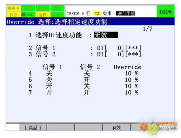

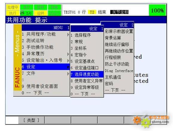

b)外部倍率选择
外部倍率选择功能,是通过DI信号的ON/OFF操作来切换速度倍率的一种功能。通过定义两个DI信号,将两个信号的ON/OFF状态两两组合,得到四种组合,即可切换4种速度倍率。通过菜单-设置-DI速度选择,进入以下设置界面:
请注意:当机器人处在遥控(Remote)状态,且“选择DI速度功能”条目有效时,该功能设定有效。此时,示教器上的倍率键无效,倍率指令的执行被忽略。
