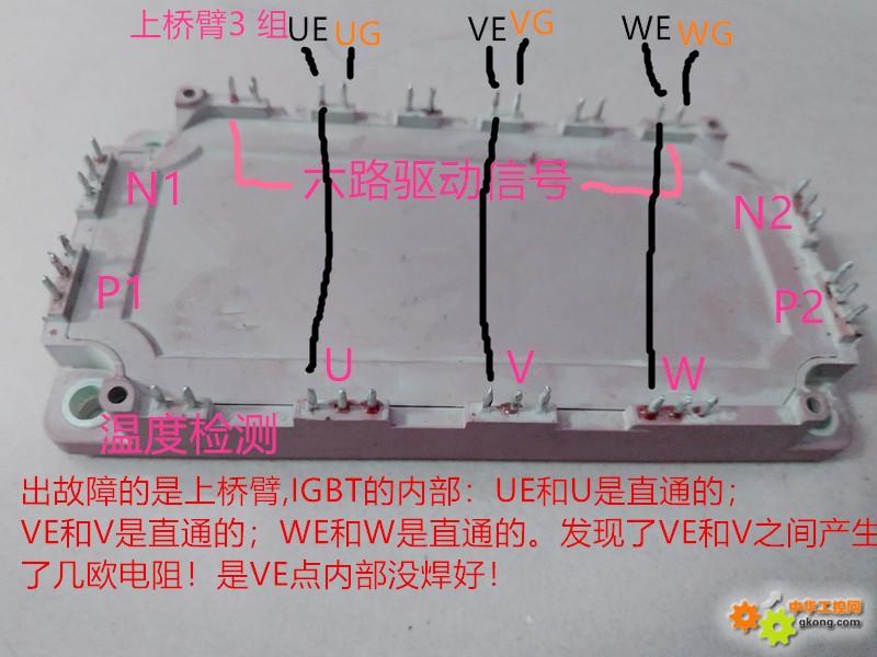

从而造成虚接,时而ERR04,时而正常!图中:余下的3组就是下桥臂了。UG VG WG分别就是上桥臂的驱动信号输入端了,而余下的3 组就是下桥臂。
因为IGBT的内部VE没有焊好,导致电流检测电路产生报警!实属IGBT内部故障!
[此贴子已经被作者于2019/1/14 15:33:46编辑过]
UE UG属于上桥臂的是吗 左边那一组没有标示的属于下桥臂?

牛人,IGBT你锯开了

没标的3组就是是下臂

内部已经不良了,保驱动板的话这样好拆。

能找到模块内部的故障,真是不易。

我觉得这是非常少见的事,我不常精修驱动板,但是这台机子反复修过数次!返厂换过新的驱动板,没想到会出现这种现象,我判断:一、在可能是IGBT内部那个VE本身就存在焊接工艺问题。二、也有可能是他们换驱动板时,在拆焊IGBT时人为造成内部的影响。不过这次维修给了我深刻的经验,电流检测的范围包括了IGBT内部。

今天刚买来ICBT,换上就好了。实质上电流检测故障,却出现在IGBT内部不良,造成切断了电流检测电路的现象。这次我长知识了。谢谢大家!
