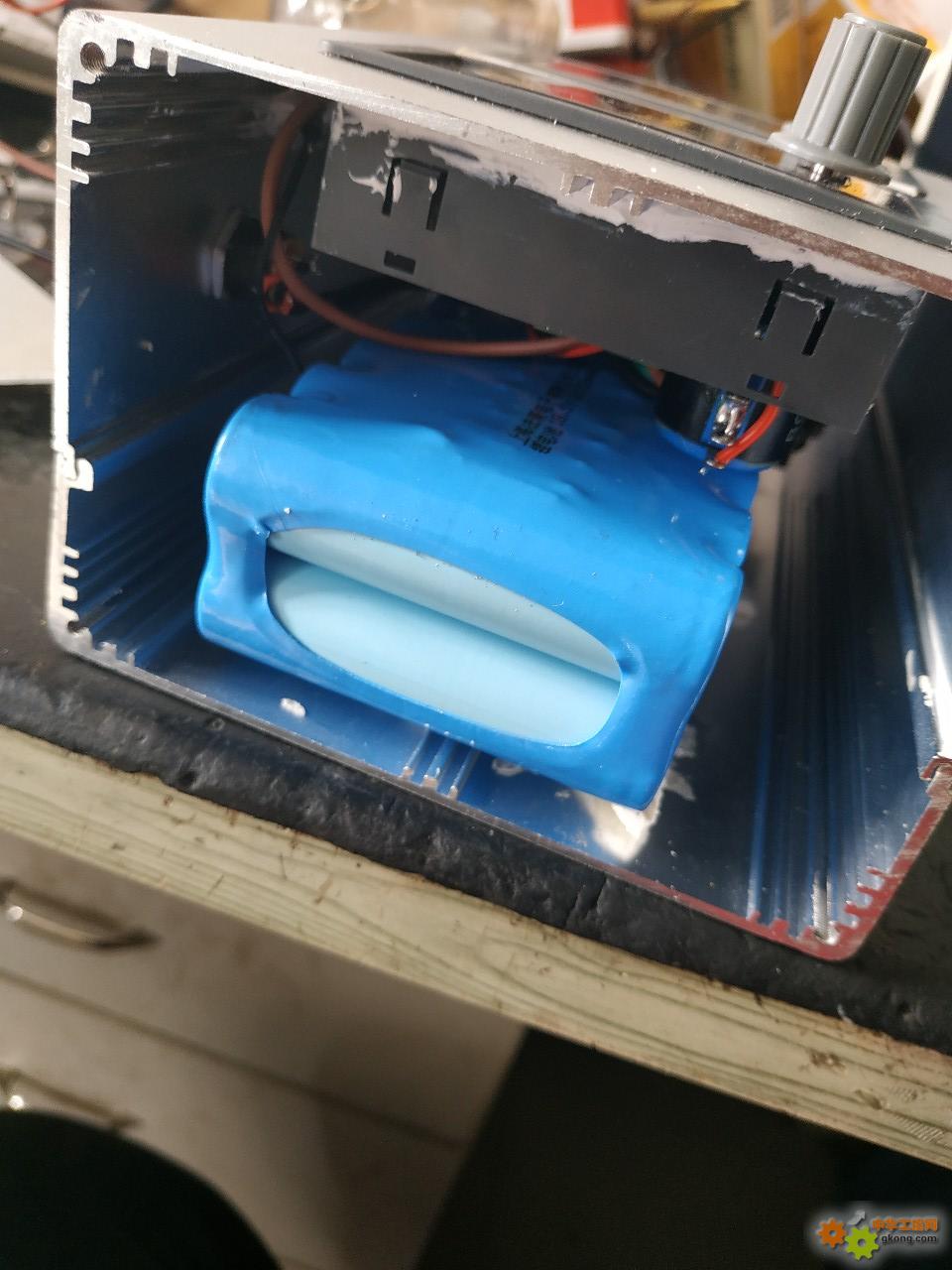

经过使用,这台仪器还是挺准的,但是,我选择的电池是可充电的9V电池两节,当电压亏欠的时候就不准了。于是我买了一个18V  6000mA的锂电池。效果很好。另在机壳上设了一个充电接口。
