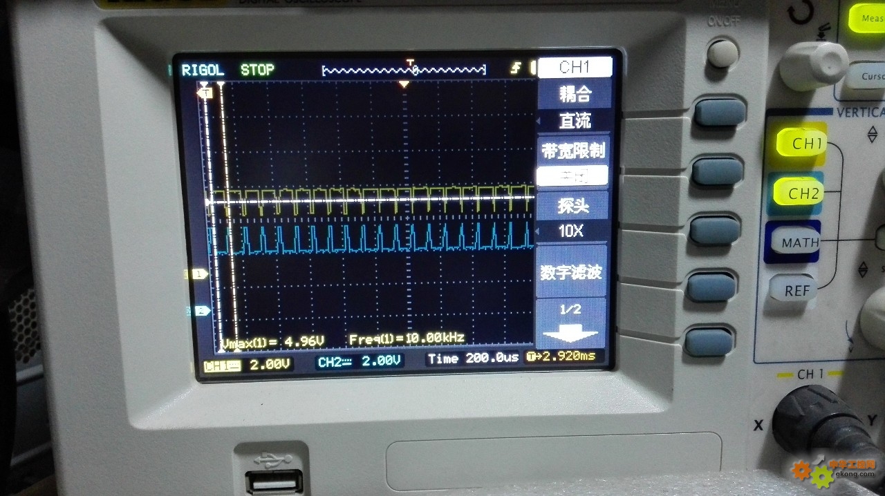

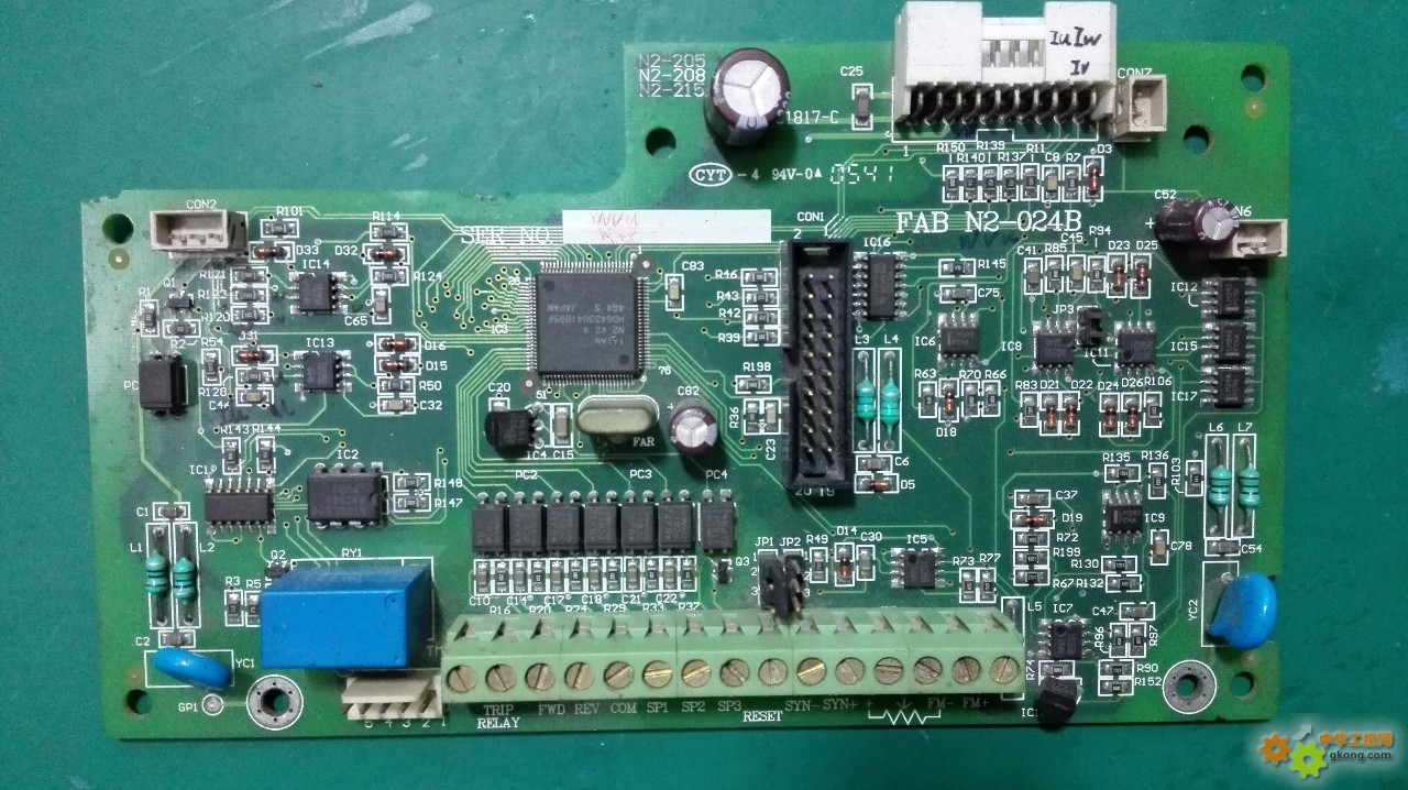

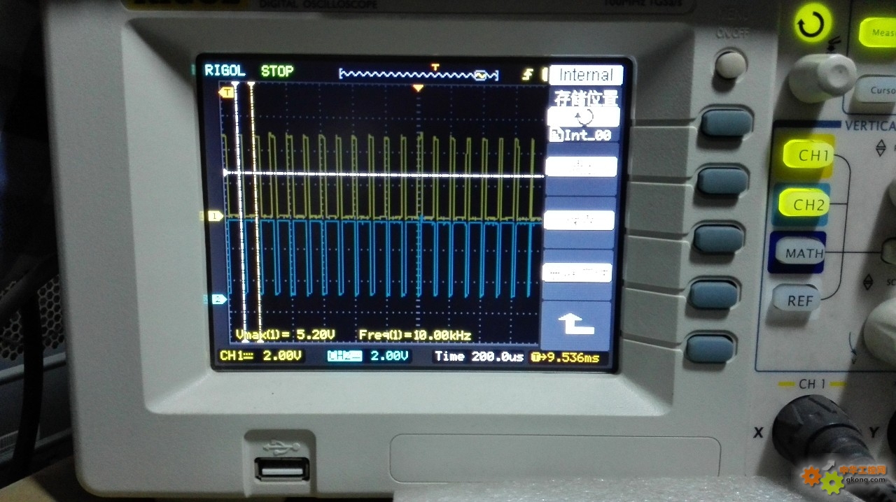

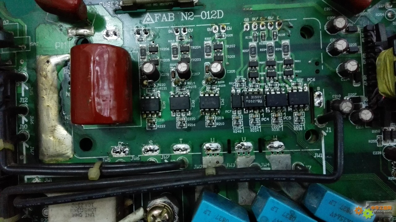

近日,维修一款台安N2-410-H3的变频器,接手机器时,改机报OU过压故障,经检查发现电压检测回路的一只阻值喂95.3K的贴片电阻变质,导致报OU.
该问题处理好之后通电测试,发现三相输出电压不平衡,拆掉模块测试 驱动部分,6只光耦全部损坏,更换后测试驱动波形,正常。
驱动输出电压值如下:
                  U      V     W       U'    V'     W'
待机状态DC值:-9.2v -9.18v -9.14v -10.5v -9.7v -10.5v
运行状态DC值:2.63v  3.03v   2.6v  2.29v  2.6v  2.76v
运行状态AC值:  17v    17v    17v  17.5v 17.5v  18.5v
这些数据应该还算正常,可就是这样,却不知为什么6路驱动回路的光耦当中V'这一路的光耦发热比较厉害,用手触摸有烫手的感觉,W'这一路的光耦同样存在发热厉害情况,至于为什么有如此疑虑,要说到去年的某个时候,同样是维修的同款的机器,这种光耦发烫的情况也跟这次相同,一模一样,当时,就把该机暂放到一旁(客户也不急),近日所修这台机器与之前的那台怎么会有如此相同的情况?
 而且在测试处理器发出的6路PWM脉冲波型时,发现6路波形的电压值,不完全一致,分别如下;
                 U      V      W     U'      V'      W'
PWM波形电压值:2.88v  2.7v  2.88v  2.68v   2.87v   2.68v
 但是该6路PWM波形测试出来均正常,还有驱动IGBT的波形也正常,波形图随后附上。
 在此,想请问一下各位,有没有哪位师傅遇到过类似问题,求分享!
[此贴子已经被jint于2017/6/20 8:55:31编辑过]

四张图片分别是:
CPU出来的PWM波形
驱动电路的波形
主板图
驱动板图

图片顺序倒过来看

发表于:2017/6/17 11:20:07
看波形完全没有问题,发热的原因可能是元器件的性能不良吧,也可能电源部分供电质量不好

发表于:2017/6/17 11:29:00
回复 #3楼 zcd207
波形我也觉得正常,可就是有些想不通,为什么两台机子会是同一个现象,V相下桥的光耦发热最严重,

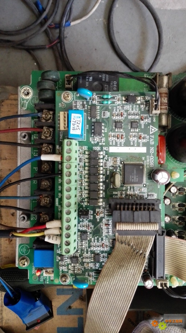

  又找了一台同系列2.2KW的变频器:N2-403-H3
测试了一下这款变频器的主板(N2-029B),该板CPU输出的6路脉冲波形电压值很正常几乎均衡,
分别是: 2.78v 2.78v 2.78v 2.76v 2.76v 2.76v
  而上面所叙述的那块板N2-024B)却不一样,6路脉冲电压值
分别是:2.88v 2.7v  2.88v 2.68v 2.87v 2.68v
不知道这是否是原本出厂就是这样,还是有些故障在里面。
1598
2815934253
文章数:163
历史总积分:1598
注册时间:2015/9/15
发表于:2017/6/17 13:20:03

发表于:2017/6/17 16:25:38
  可能还是驱动部分6路元件性能有差异造成的测量结果有差异。

发表于:2017/6/17 19:41:13
回复 #6楼 2815934253
 这么小的电压偏差应该不会有影响
