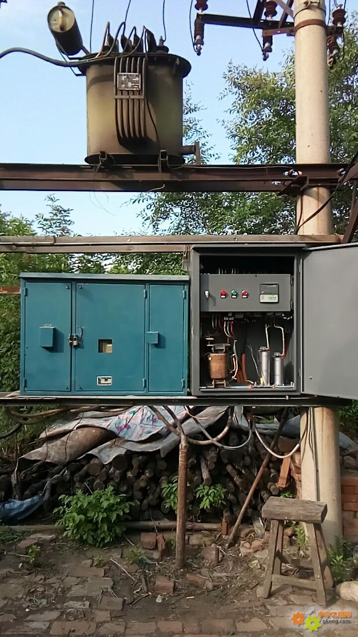

竟然在减压启动期间反转,全压后正转
反转的原因是什么?
敏问找算丁亏楼累

以下是引用海边渔翁2019/6/15 22:00:27的发言:
不能降压起动吗
QZB是做什么用的.

发表于:2019/6/18 19:12:11
#26楼
参照调整前后的图片。这里有几处重大的错误,已经被我发现纠正。大家能看出来吗?

#28楼
以下是引用YXBK2019/6/18 7:35:26的发言:
以下是引用蛇会大学2019/6/17 23:14:04的发言:
竟然在减压启动期间反转,全压后正转
反转的原因是什么?
应该是水倒流
仔细看QZB三个线包的接线ABC---ABC
