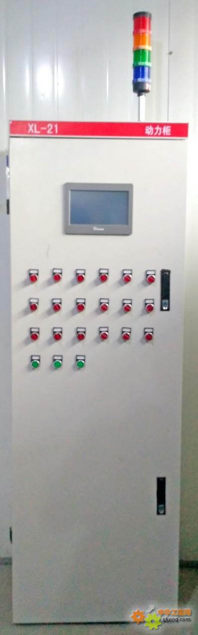

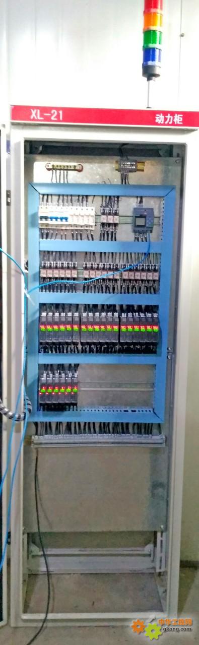

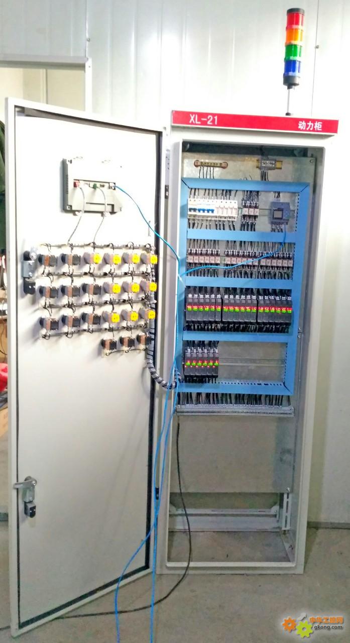

还是公司的柜子,在其他工作的间隙把它做起来。这是第二个相同功能的柜子,只是元件选型上有了些改变,将柜门上的仪表移到了柜子里面。图里面的网线是做测试用的,还没有安装集线器
柜子不参与控制,显示温度,并记录数据,数据记录仪接入网络,可以外部穿透访问,也可以手机APP访问。西门子LOGO!控制上方的几个指示灯提示员工该做什么工作了,分的时间段比较多,使用里面的周定时器确实很方便。也把它接入了厂区局域网,可以在办公室根据需要修改程序了。
这是做的第二个相同功能的柜子了,接线工艺自己感觉有了不少进步,给大家看看还有什么其他需要改进的地方,听听大家的意见,也能让自己以后做的更好。   自己根据使用要求设计制作的柜子,不管元件的费用,如果需要收费,能收多少钱的

都说接线工艺怎么样,看门板效果即可
不被人嘲笑的梦想,就不值得去追求!

可以实现远程控制 无线控制  网页制作画面。是现代化工厂智能照明的最佳必选的小型自动化控制器,可以与工厂设备内大型PLC进行数据交换及数据处理,
还有就是进来进线放在下端好接线,零线 及地线排放在下端的地方

接线端子竖着装感觉更好

柜下面是要摆放啥吧,空出那么大一块,整体布线不错 。
