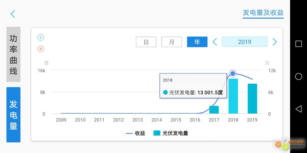

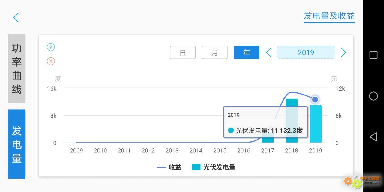

光伏发电衰减如此之快吗?
2017年8月安装,发电量不足一年,不予对比
2018年全年发电13000度
2019年临近年底,发电量11132度,估计到月底11700度够呛
也就是说2019年比2018衰减达1000多度电
不知道2020年又将是什么情况

衰减是一部分,另外还要看天气吧!也许2018比2019晴天要多,还有看维护,2019年雨水少,光伏发电板上灰尘厚厚一层。都是猜的,别当真!表情

发表于:2019/12/12 20:57:05
以下是引用7110220272019/12/12 20:05:22的发言:
2018年倒是经常冲洗,至于说哪年雨水多少真没统计,感觉这差的太多了。

做过光伏材料的涂层相关的,上面的涂层据说性能还真是会衰减,至于系数是多少当初没问

厂家说每年衰减0.5%,但是根据发电量计算明显超过了!

太阳能也是硅片基板,同样在高温性能衰退,不过太阳能发电肯定与太阳强度以及光照时间关系特大,发电差异只有在同样条件对比才有价值
