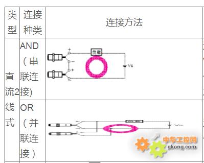

接近开关有直流和交流之分
直流
串联,减去压降后,负载二端的电压满足其动作电压即可。
并联,考虑最小电流小于负载复位电流。

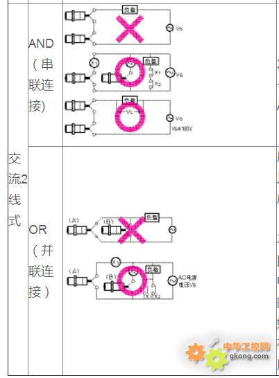

交流
并联,不可以直接并联
串联,同样考虑VL>动作电压,否则加中继
不是任一型号接近开关都可以串/并

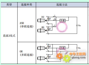

友情附送三线串/并
串联要考虑下边的传感器负载包括上边的传感器功耗,VL电压要满足负载动作要求。
