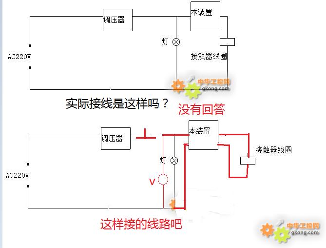

接电源2根,接线圈两根,你忽略了线圈两根吧?
不拆短路环当然可以,视频中拆掉短路环是为了说明其没有短路环同样可以正常工作。
调高电压也不会自己吸合只有按停止键,使其复位,防止由于电源晃电造成接触器反复吸合。
另外这个图是视频中的连线图

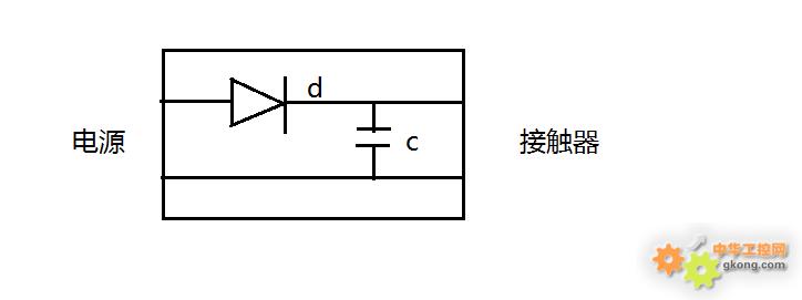

#12楼
你认为实验严谨吗
结合二个视频及回复
产品猜测是这样的
“本技术采用半波整流并滤波实现降低电压”
在问“半整流,接触器收到的电压是多少”
你回复“半波整流峰值是315V”,没明白问的是有效值?
正看15晚会表情
图示对吗,关注的是电压表位置

#15楼
回复 #12楼 蜀中之首
那个半波整流电路图中,电容滤波方式不对,但意思相同,半波整流加滤后波电压是150v,也就是降压运行。
实际接线那个图你比我画的准确表情

#16楼
回复 #15楼 wlhtjjh
对于接触器实际是升压启动,对吧
既然申请了专利,就要有些神秘感
演示没错,在原接触器电路插入你这个东西,实测改前电流,改后电流(第一视频)足够
