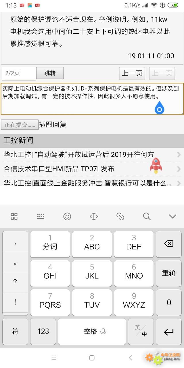

要想保护好电动机,让电动机安全运行选用保护方式及保护元件十分重要。目前大多都采用热继电器。但选用的规格很少有与电机匹配的。我见过很多很多。大部分都是。保护值都远大于电机实际工作值,每年都有成千上万台电机在相对配置热继电器保护下因过载损坏。热继电器并没有发挥其保护作用。 我在给电动机选用热继电器保护参数时,从来不参照国家规范。因为原始的保护谬论不适合现在。举例说明。例如,11kw电机我会选用中间值二十安上下可调的热继电器以此累推感觉很可靠。

实际上电动机综合保护器例如JD-系列保护电机是最有效的。但涉及到后期加载调试。有一定的技术操作性,因此很多人不愿意使用。另外电脑上论坛不方便,手机可时时参与论坛,但编写栏太小了,没法编写了,真不知道你们是咋编写的,

    个人认为只要是正规厂家生产的电机控制柜,所选用的保护方式及保护元件基本上都是与电机相匹配的。好多都是因为终端用户嫌麻烦或者别的原因人为调高保护值而导致电机过载损坏。
