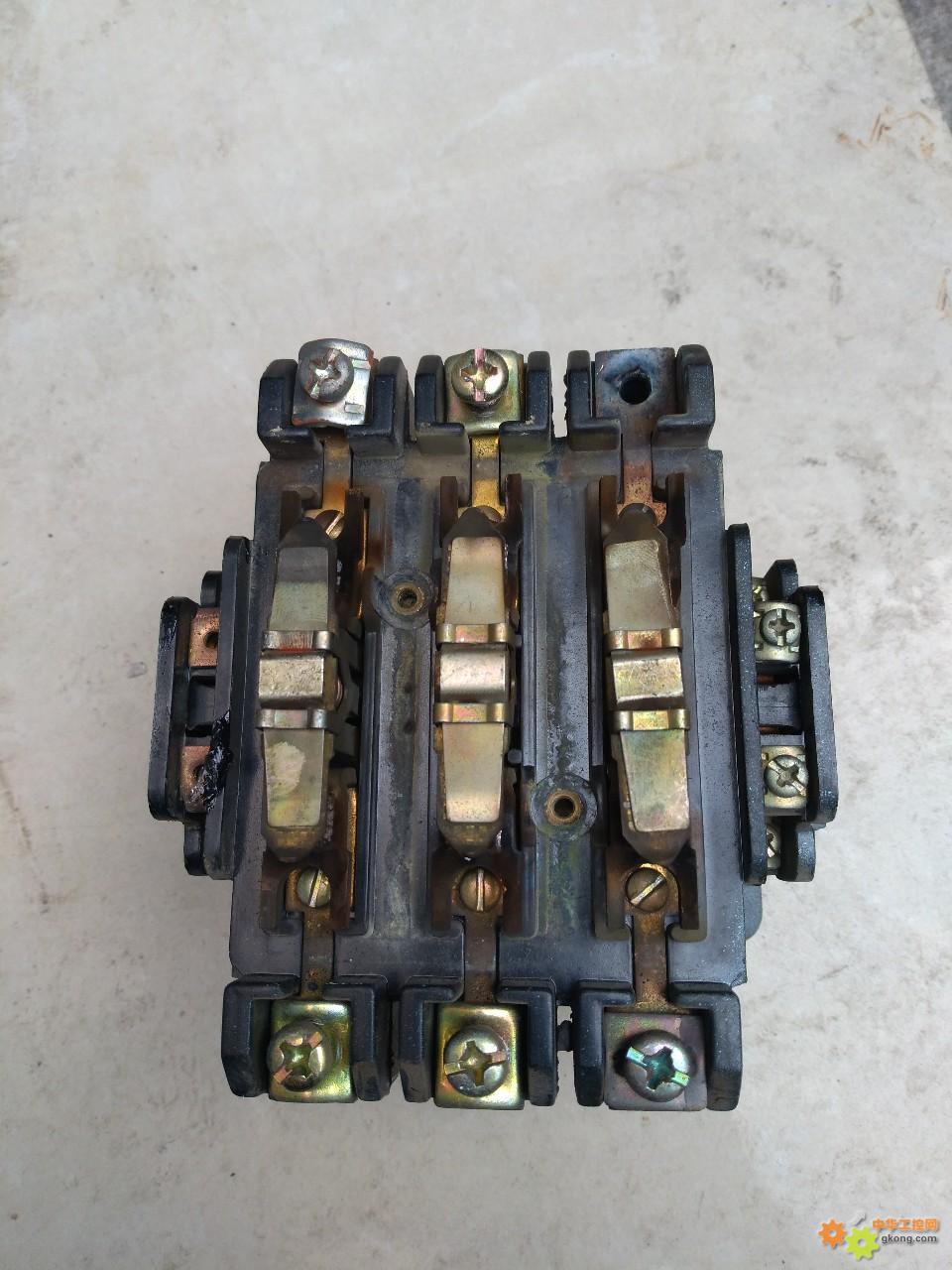

刚刚车间反馈,混炼机不转了,叫我去看一下。
运转的好好的,突然不转,猜测十有八九是电气线路故障,于是打开电控柜门进行检查。
一打开柜门,就闻到呛人的味道,线皮烧掉的味道。
找了下,原来是一个元器件的有1相烧掉了,如下图红色圈圈选中的位置,上面电线烧的线芯裸露,下面烧的螺丝都烧掉了。
看了下柜子内部,很多元器件都是非常老式的,我叫不上名字,还有各种瓷式的绝缘子,设备厂家也都是第几电器厂啊等等,但是这个烧掉的元器件没有看到型号铭牌,于是拍了一张照片去找。
到了店里面,老板是个中年人,认识这东西,是瓷式的交流接触器,于是马上找到了升级版的接触器给我,拿回去换上安装,混炼机马上咕噜咕噜的继续运转起来了。

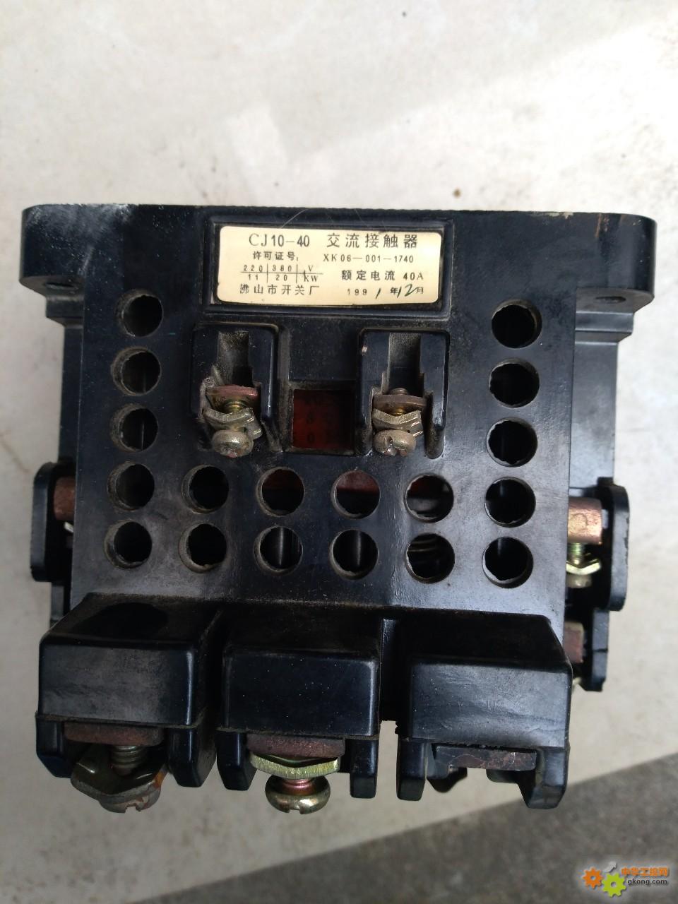

好奇心来了,就把拆下的设备拆开,翻来覆去的看,结果看到了出厂标签,个乖乖,应该比我们厂好多员工还要年长。
1991年12月,佛山市开关厂出的CJ10-40交流接触器!
图二里面可以看到 ,接触器里面的金具,都是用的较厚的铜片,现在的接触器,里面都是薄薄的铜片片。
技术在升级,成本才能得到控制,可喜可贺呀!
其实我想旧的交流接触器应该还是好的,只是线烧坏了,但是看这么久远的古董了,还是让它早点休息,尘归尘,土归土吧!

CJ10-40交流接触器是苏式,中国60-80年代末设备电气机械标准,大部分是引进前苏联标准,改革开放后欧洲标准进入国内。

这个还是属于90后的
这里面很多公司还有60,70时代的产物哦!
原来的器件质量还是很不错的!
你这触头都还好好的!
估计是线头松动导致的!
