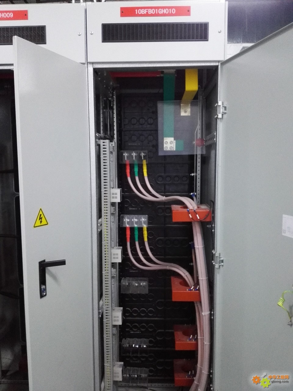

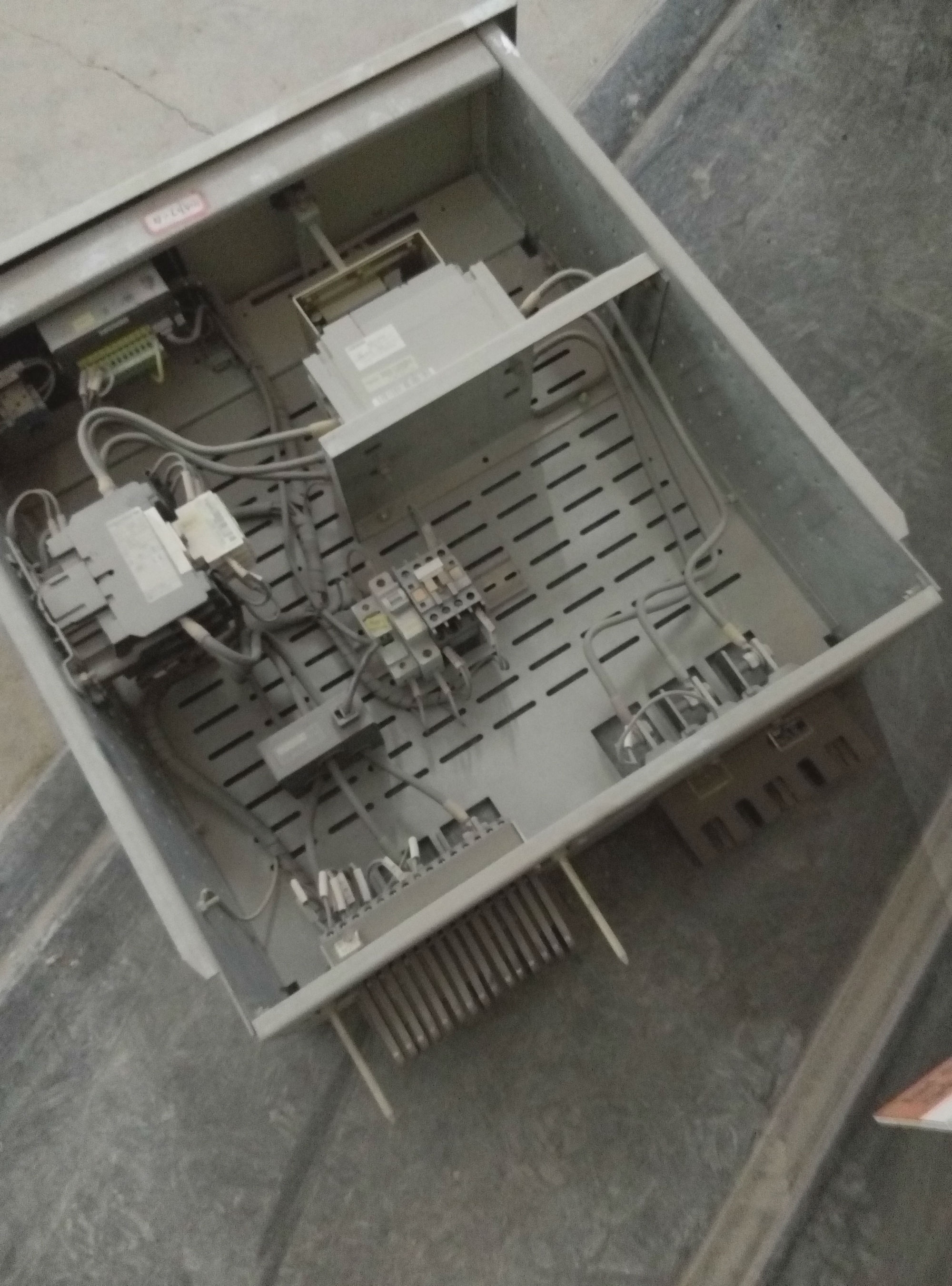

柜子的后面接触的地方是有刀接到母拍上吧,线接到母拍上就可以吧,以前最喜欢就是安装这样的柜

感觉这样的柜子,除了好看,体积小。检修不方便

以前,我们这行业兴抽屉式的控制和操作柜。所以对此有体会。现在基本不用了。

我们这里基本都是这种抽屉柜,够够的。巡检维修都极不方便。

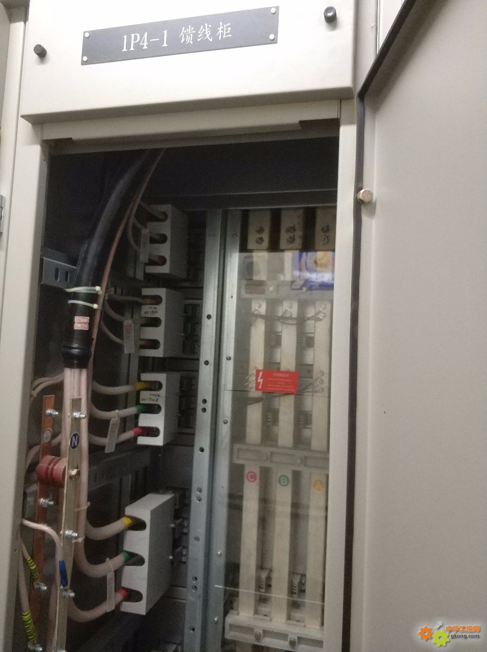

像这种抽屉柜里面就是一个断路器+几个电流互感器,然后就是二次线到电力仪表及指示灯部分。我们这的低压柜都是这种,感觉维修不怎么方便。

抽屉柜断路器少的还好点,多了小小的一个,后面密密麻麻的。太麻烦了。

这种柜子的配电室大热天,注意运行温度。
装上空调最好。

抽屉式控制柜不好检修?我们公司都是这种抽屉柜

我们的抽屉式馈线柜出线是垂直固定在侧面柜壁上,到对应开关高度接入开关
