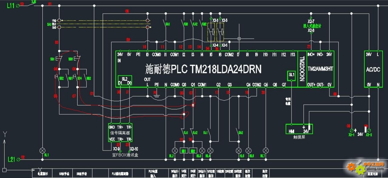

设计要求:
两台水泵通过PLC按照次数和运行时间自动轮换工作;
水位通过浮球和投入式液位传感器共同监测;
投入式传感器监测水位分四个(由低到高):超低位报警,低位停泵,高位起泵,超高位报警;低位停泵保护和高位起泵通过传感器和浮球共同作用。
分手动控制、液位自动控制和远程网页/手机app控制,也就是做个物联,不在多赘叙;
液位自动控制时两台泵一用一备,不同时运行。
设计图纸:
见下图。
调试问题:
手动OK,自动OK。
轮到远程网页/app控制时起任意一台泵,再停,OK,起一台泵,再起另一台泵,也没问题,但远程停止时,先停1号,停不了,再停2号,结果2台泵一起停,先停2号也一样,只有再停1号后2台泵一起停。确定远程发出的信号PLC有收到,程序里也动作正常。
请各位找找原因所在,问题已经解决,我在这里先卖个关子不说吧。稍晚点再说,主要想学习下大家的分析思路,因为我折腾了快2个多小时才发现原因。
[此贴子已经被jint于2018/5/13 8:03:28编辑过]

程序动作正常,那是线路问题了?

回复 #1楼 PLC-hmi
严格按照上面图纸接线的。

一起启动后通过手动电路回了电

就是说远程后,两台同时运行时,无法先停任何一台,只能两个都停止才有停止动作,而且程序接收远程信号正常,程序运行正常,线路现场手动\自动运行正常,线路上也就没有问题。那么首先线路是没有问题的,现场手动自动正常的远程出了问题,而且信号到达正常,说明与通讯无关,程序运行也正常,说明与程序也无关。最后只有一个问题,现场与通讯操作,后台设定参数不一样,应该是这个问题了。

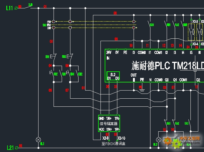

图纸有问题。且KA1、KA2没看到,不明白有触摸屏还要这么多按钮干什么。

3楼和6楼都说出问题来了,就是这样的,我是先查远程那一部分程序逻辑,换了种写法还是一样,就该查线路是否接错了,查了半天,还让另外一人也一起查,结果仍没查出问题,最后才想到图纸本身的设计上去。
最后手动加了组触点,解决。
我是最后才想到线路问题,表情

手动要求脱离PLC的,所以才这样设计的。
KA1,KA2图片里没截出来。

以下是引用fuhuafeng722018/5/12 13:58:24的发言:
问题在于自动控制时只是一台工作,远程时没要求,如果自动也有两台的要求,问题在自动控制时就会暴露出来了
