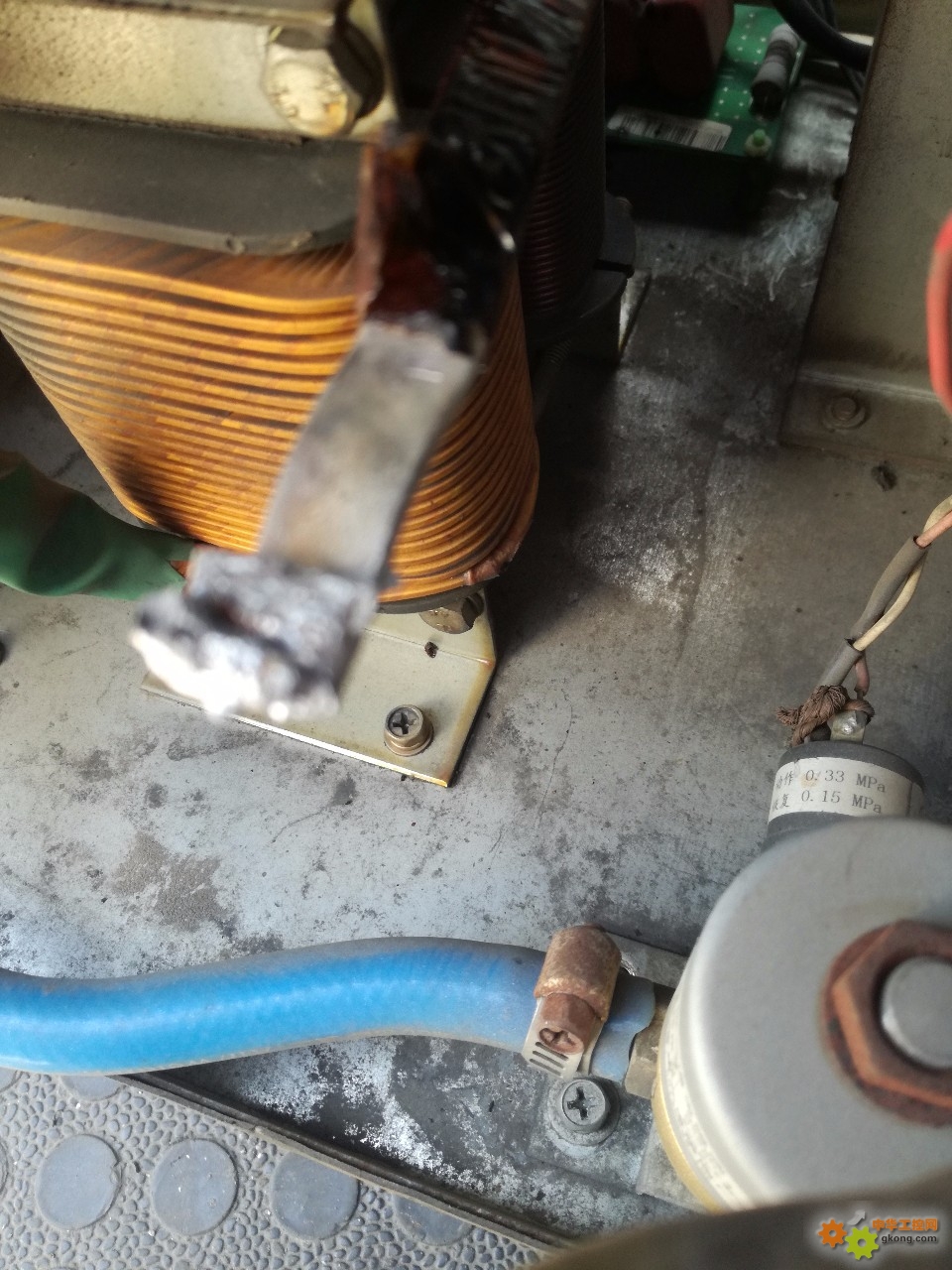

如上图原有的铜铝接头烧断了,在重新压接一个想用铝焊焊接下,有同事说直接用气焊加热,在融上铝焊丝就可以了,有懂的坛友给说下这样可行吗?

用氩弧焊焊接可靠一些。

气焊焊铝,你去制冷店里买专用铝焊条,清松搞定

好的一会让人去买来试试 谢谢了

没有焊接,也可以用铝排打孔用罗栓连接

焊过的应该容易焊接,没焊过可以先做试验。
另外,是导线经过接头直接焊接到引出排上吗,是否存在今后拆卸的问题。

你的好像是焊接变压器,这个电流较大,建议直接焊接铜铝接头:直接把铝线插入铜铝接头用铝焊焊接即可。制冷店买焊丝焊接不错,但是焊接完成清除焊渣表面修整圆滑,然后涂凡士林再用热缩管热缩套紧为佳,防止以后焊接 位置氧化

要是铜和铝连接的话,你先用铜铝接头压接一下然后再焊接会更好。这些材料也不难找。铜铝接头一般电器经销商也有。。

可以用钎焊,市场上有铜铝焊丝

我也和3楼的想法一样,在上边直接打眼,连接。
