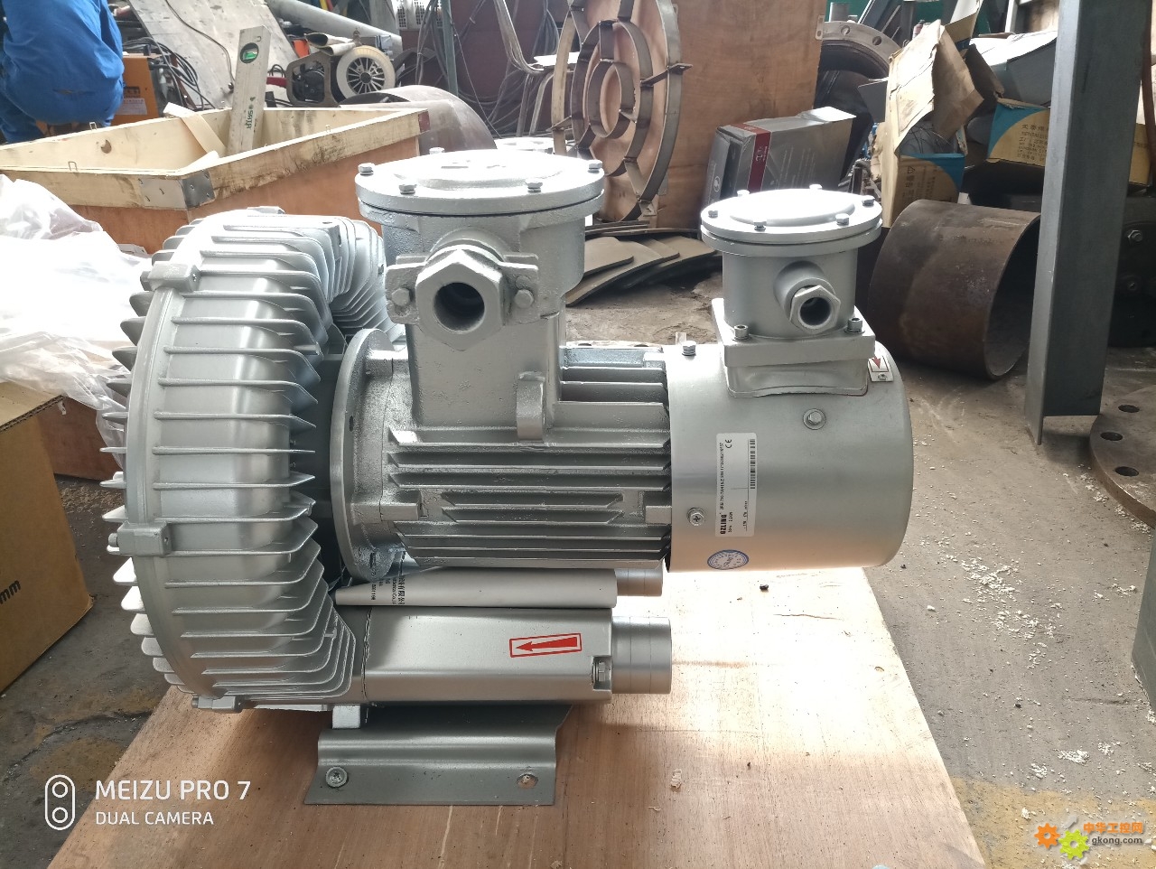

这种类型的防爆风机,在木材类的加工厂用的比较多。

上面图片防爆电机的接线过塑套管有问题,要么是防爆绕性管穿管,或者铠装电缆加防爆接线头进入。还需要软胶头或防爆泥堵塞。

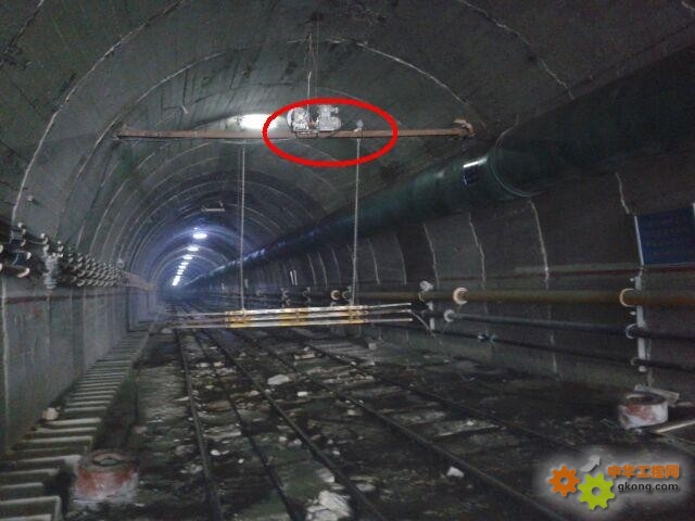

1、你曾经使用过防爆电机或者经历过工业爆炸现场吗?来,分享一个防爆电机故事或应用场景吧。
——我们公司做煤矿井下安全辅助设备,大量使用到矿用防爆电机。
其中一个应用场景:防爆电机使用在跑车防护装置用收放绞车上。
上图所示为跑车防护装置用收放绞车和挡车栏,红圈处即为防爆电机(带有减速机),通过控制防爆电机正反转来提起落下挡车栏。控制系统判断输煤矿车正常运输到挡车栏跟前,自动控制挡车栏升起,矿车顺利通过挡车栏;矿车失速跑到挡车栏跟前,控制系统不会提起挡车栏,从而拦截住失速矿车,起到安全保护的作用。

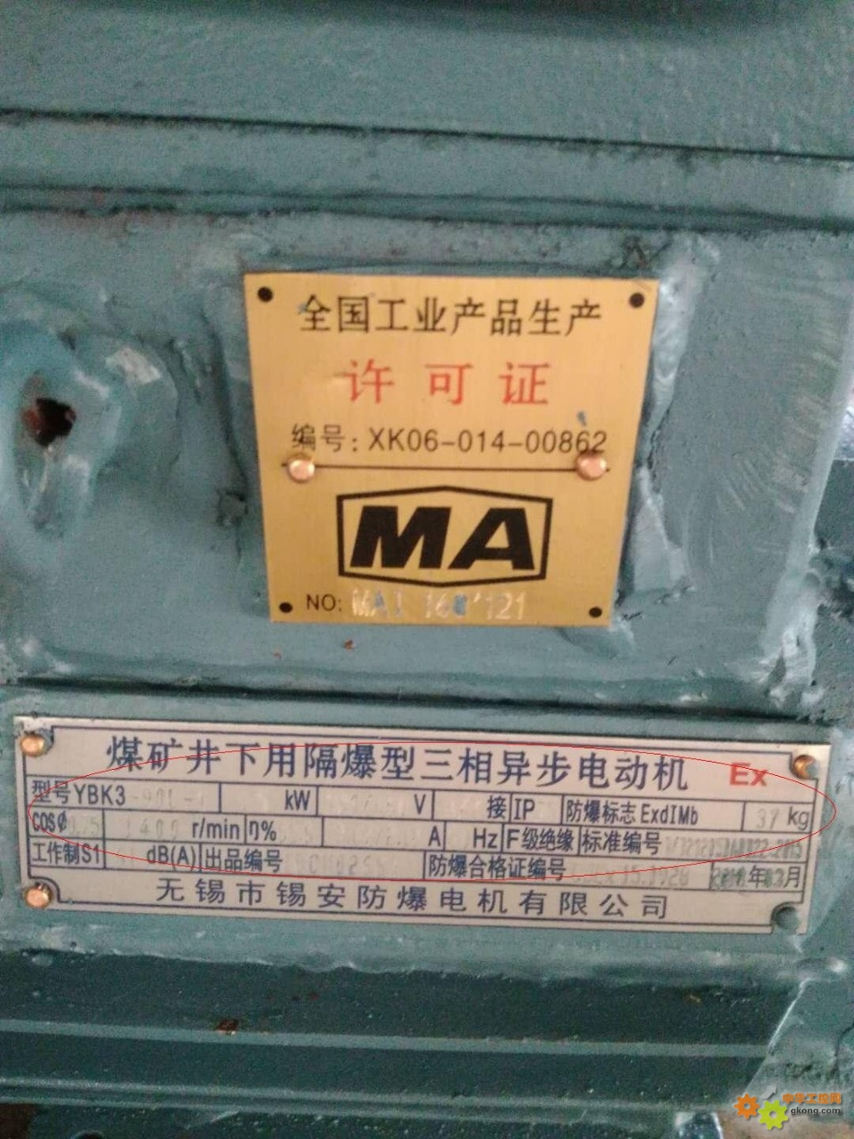

作为特殊场合使用的防爆电机,除了考虑电机功率,功率因数,电压等级,工作制,绝缘等级,效率,IP防护等级等参数外需要关注通用证书以及特殊证书是否齐全。
工业产品生产许可证:是生产许可证制度的一个组成部分,是为保证产品的质量安全,由国家主管产品生产领域质量监督工作的行政部门制定并实施的一项旨在控制产品生产加工企业生产条件的监控制度。
防爆标志Ex:是指用于描述防爆电气设备的防爆等级、温度组别、防爆型式以及所适用区域的标识。可分为隔爆型、增安型、油浸型、充砂型、浇封型、n 型、特殊型、粉尘防爆型等。
作为矿用产品,除了上述一证一标志外还必须得有MA标志,“MA”是煤矿安全标志准用证 ,是由国家煤矿安全监察局授权发证。
电机铭牌上的防爆标志:ExdIMb. 其中Ex是防爆的标志,d表示隔爆型,I指I类,煤矿井下用电气设备。Exdibmb这里的mb是浇封型。
防爆标志:ExdIMb

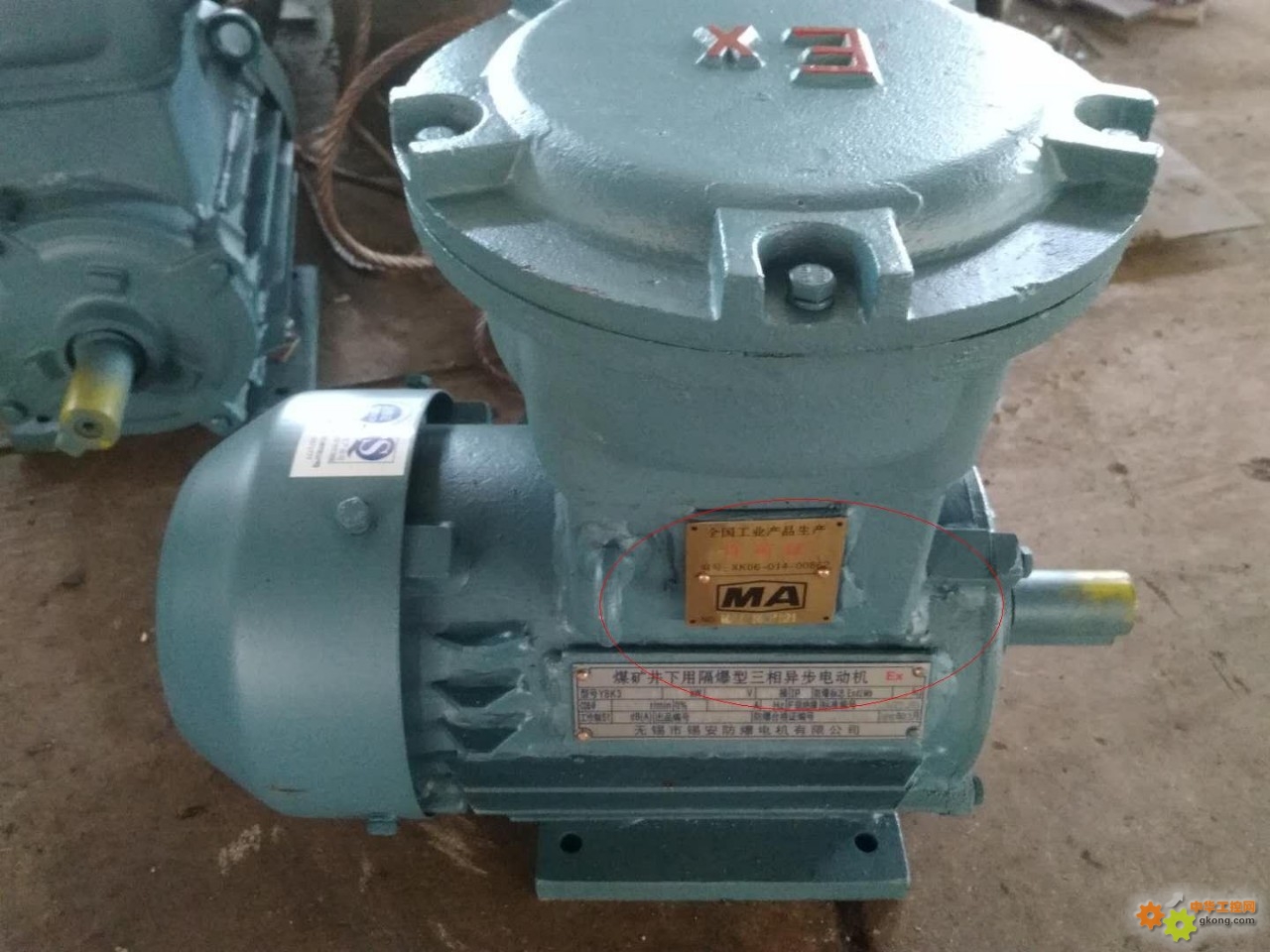

许可证、MA、Ex标志齐全
防爆电机引入线使用喇叭嘴加紧机构,不是普通电机的接线盒。

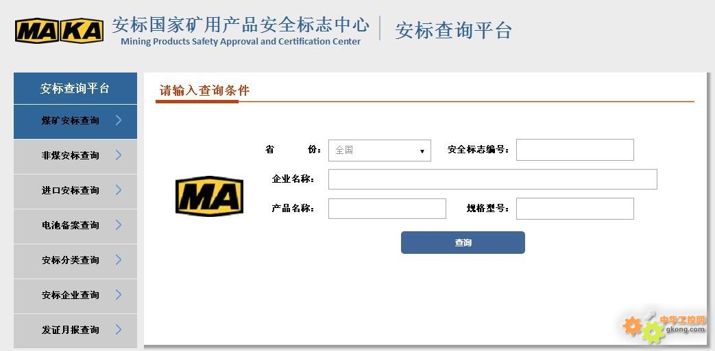

煤矿井下用防爆电机,首先必须要在安标国家矿用产品安全标志中心(Mining Products Safety Approval and Certification Center)的安标查询平台可以查询到并且安标状态有效。平台查询条件不利于了解整个矿用防爆电机生产状况,只能根据行业内经验,合作过的厂家选择适合自己需求的产品,然后再到平台查询验证以下是否属实以及安标状态有效期是否足够。
平台查询界面
