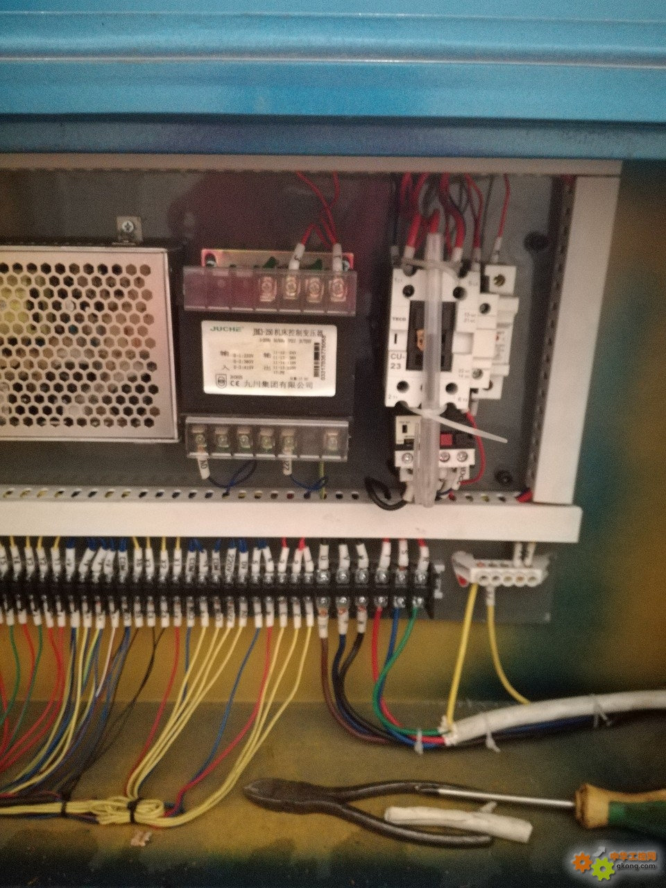

我们销售公司刚卖出的一台弯管机,客户说经常停机,正好我有时间到客户那一看,操作工直接把接触器绑架了表情
其实问题是保护限位设备厂家装的有点靠前,经常误动作引起的

野蛮操作,严重后果

如果是某情况下类似的应急使用(能够保证安全的前提下),还说得过去,但须加强监护;当然,我个人是不主张如此使用的。
图示情况,按顶楼所述,则是没有必要的,是该制止的行为。

如果保护不重要,把控制回路改改也比这样好。。。

限位加个继电器过渡一下,问题就直观了。便于故障排查。直接强制接触器有点风险,但要做好控制

应急可以用用
