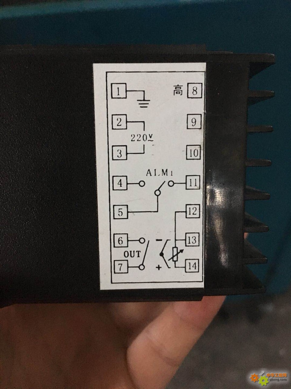

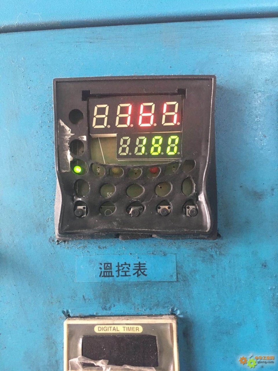

昨天在车间转的时候,发现烤箱的温控器被烤的变形,不是很好看,就准备买一个换上。
旁边还有一个烤箱,温控器是好的,就拍了照片准备到电子城买。

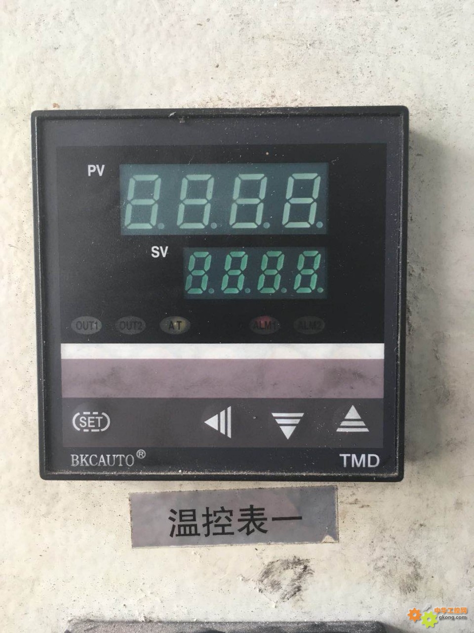

结果电子城卖配件的老板,说没有这个牌子,就给了1个其他品牌的,我看了看,电路图不一样,不知道咋接。按原来的接线点接上,用不了。
原来的温控器电路图如下:
新买的温控器电路图如下:
恳请论坛的前辈讲解下两种电路图的接法与含义,谢谢!

按照图上应该是新的接5和7就行了,你这个是直接控制接触器的吧,6和7是固态继电器接点。祝你好运!

4 5  11对应你现在的8 9 10
5  6 7是高低输出。

没有使用过,但如果两者功能一致的话,可以通过接线图的比对(可以画图),来确定引脚的对应关系。
比如,上下两图的电源端子是一致的,12、13、14端子也一致;上图的4、5、11分别与下图的9、8、10对应,然后是OUT端子的对应关系,可参见以上的回复。

版主,是这样子的,1.2.3和12.13.14这几个我能看懂,1是地,2.3是电源,12.13.14是接热电偶。
我看不懂的是这两个:
a、输出应该就是常开常闭两个之间转换就可以了嘛,原来的输出是6.7脚,常开,新买的是5.6.7是输出脚,5是公共脚,6是常开脚,7是常闭脚,那是不是我接的时候,就接公共脚5和常开脚6,就可以对应原来的6.7脚呢?我是这样想的,不知道对不对?请前辈们赐教。(输出脚上面标的C、L+、H是啥意思,有没有懂的,分享一下呀)
b、ALM1是报警,应该也是常开常闭之间的转换,原图很好理解,5是公共脚,4是常开脚,11是常闭脚,新买的看起来8是公共脚,9是常开脚,10是常闭脚,不知道我理解的对不对?因为这个图看起来怪别扭的,不像原来的看着简单明了。(报警脚上面也有C、L、H,这是啥意思呢?)
百度的结果:
C是COM  公共端。
H是high 常开点。
L是Low  常闭点
根据百度的结果,我猜测是不对的。那为啥图里面明明就是分开(L脚),还是常闭点呢???还有,输出的L脚,为啥要标注L+呢?

回复 #1楼 gemwisdom
没看懂哎!5和7是对应原来的6和7吗?那报警接哪俩呢?
