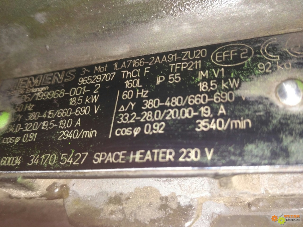

为什么是2个呢?一般都是一个的!这样有什么意义和作用呢?

   两个温度开关分别接电动机的两相绕组,当电机出现温度过高时,两相绕组的温度开关同时断开,避免了电机因缺相而烧电机的情况。个人理解,仅供参考

端子盖上应当有说明;

回复 #7楼 wenquan753
看了,好像没有哦,帮忙看下

有可能是一个温度开关、一个热电偶
万用表测量一个电阻接近零且没有电压,这个是温度开关;
另一个电阻接近零且有mV级电压,是热电偶

万用表测量下试试

这是什么上边用的电机呀,你用万用表测测阻值,猜一下。

是热保护吗?还是风扇

这个电机好像比普通电机速度快一点!2940转!普通的2极电机好像2880转。
